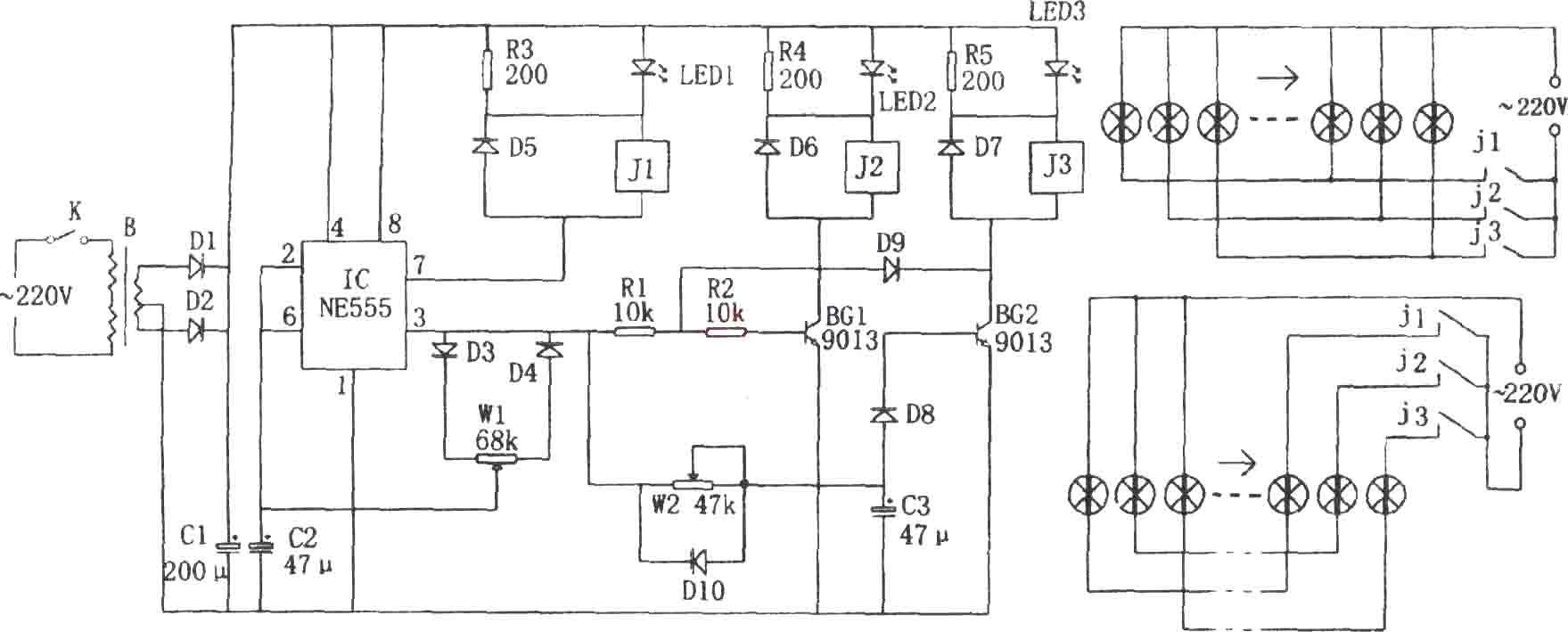

NE555构成的摇滚彩灯控制器电路图
发布时间:2011-2-12 12:58    发布者:电路图分享
关键词: NE555 , 彩灯控制器 , 电路图 , 摇滚
如图所示为摇滚彩灯控制电路。该控制器由降压整流电路、555多谐振荡器、彩灯控制电路等组成。
对于由555和D3、D4、W1、C2等组成的多谐振荡器,调节W1可改变电路的充、放电时间常数,使交变方波的占空比为2:1。当IC(555)3脚输出低电平时,相应内部放电管的放电作用使⑦脚呈低电平,点亮LED1灯,继电器J2吸合,通过控制使第一组彩灯亮;当③脚输出高电平时,BG1导通,点亮LED2灯,继电器J2吸合,通过控制使第二组彩灯亮;同时因继电器J1释放,第一组彩灯灭。此时,电容器C3充电,当C3上电压充到1.3V时,BG2导通,J3吸合,点亮LED3,相应使第三组彩灯亮。另外,因BG2的饱和导通及D9的钳位作用,BG1截止,继电器J2释放,第二组彩灯灭。如此通过调节W1、W2,使三组彩灯轮流等时间点亮,如同彩灯滚动,周雨复始。变压器B采用5VA,次级2×12即可。
本控制器可实现对交流220V、5W小功率彩灯并联控制或对6~12V电珠的串联摇滚控制。
