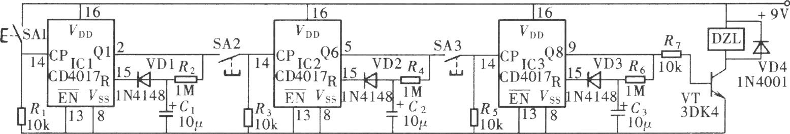

CD4017组成的时控式密码锁电路图
发布时间:2011-2-12 12:57    发布者:电路图分享
关键词: CD4017 , 电路图 , 密码锁 , 时控式
如图所示的密码锁电路采用十进制计数、脉冲分配器CD4017组成,它虽然只有三个按键,但因加入按键时间限制和按键次数的设定,因此它的保密功能仍然很强。该电路不同于其他密码锁,它设有伪键,而是依靠对按键的延时设定,使按下的有效键失效,电路组成如图所示,由3只十进制计数器CD4017、3只开锁按键SA1~SA3、3组延时复位电路和l组开锁电路组成。
