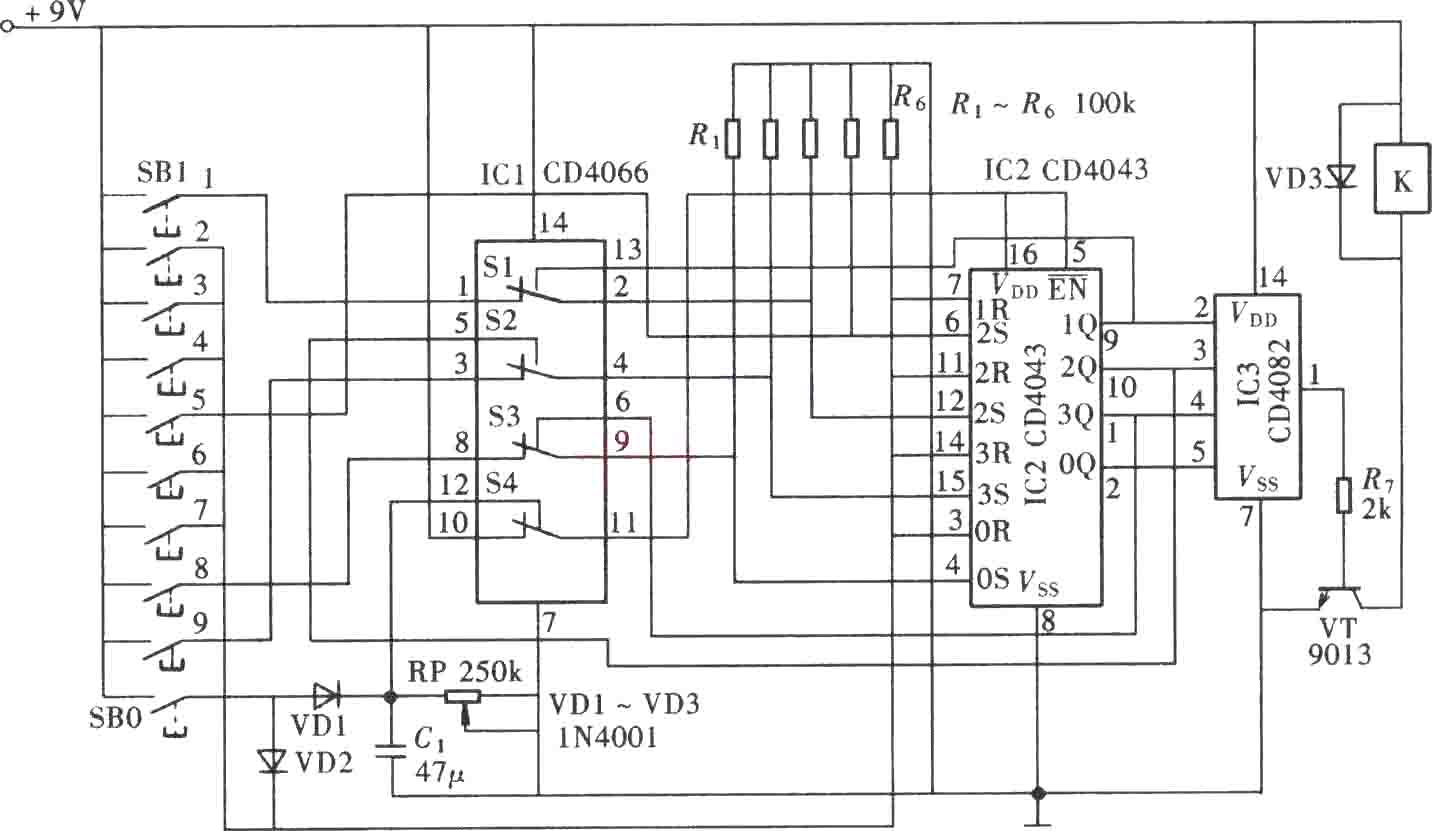

十位按键密码开关(CD4066、CD4043)电路图
发布时间:2011-2-12 12:55    发布者:电路图分享
关键词: CD4043 , CD4066 , 电路图 , 密码开关 , 十位按键
如图所示的密码开关共设l0个按键,其中有5个有效按键,其余5个为伪码按键,伪码按键具有复位功能,所以该密码开关有很好的保密性,其电路组成如图所示,由密码输入按键、密码形成与输出电路、控制与执行电路组成。
