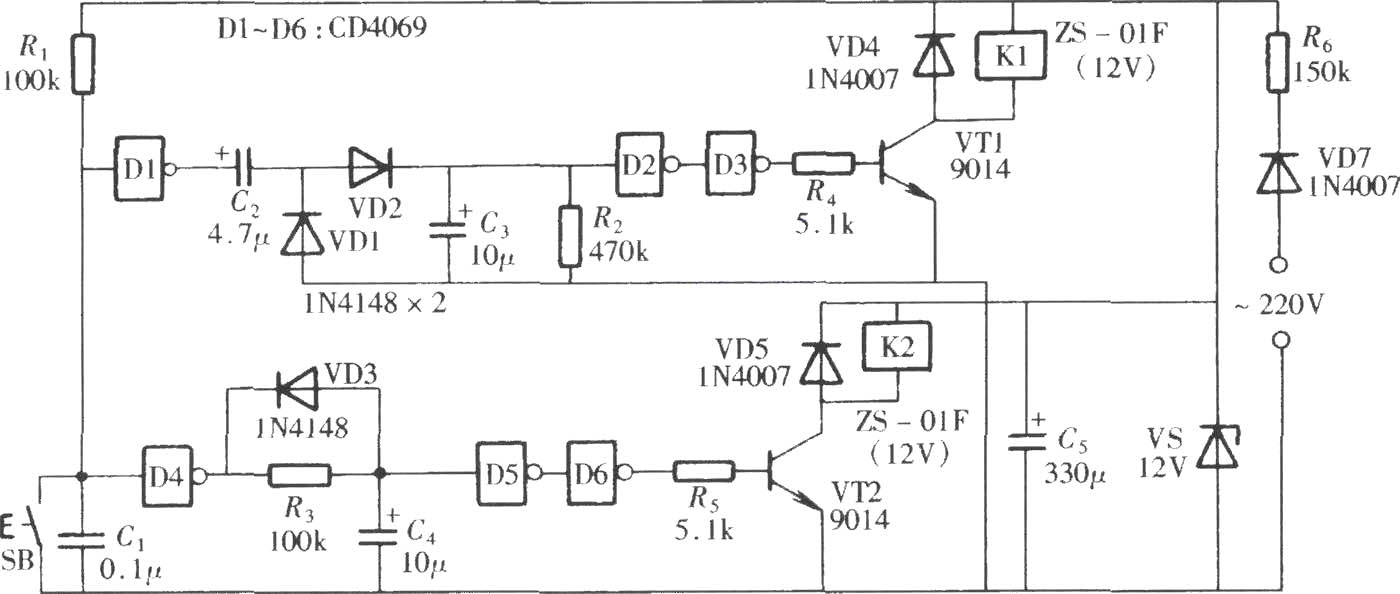

如图所示的单按钮控制开关用一只按钮控制两只
继电器
,可根据需要分别接通两路负载的电源开关。
主要由一只六反相器CD4069和两只自锁型直流继电器组成。
