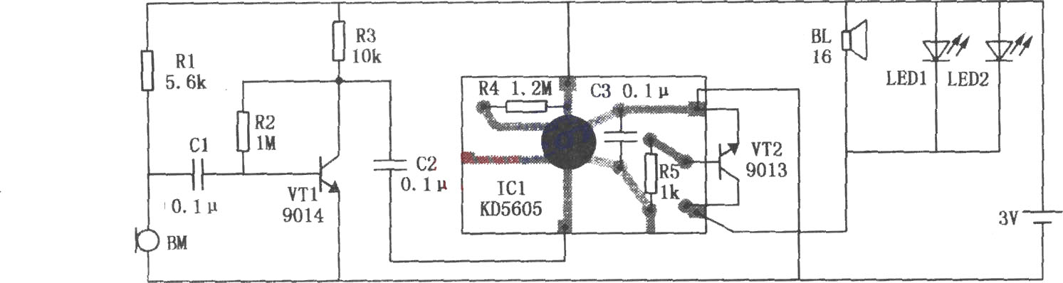

声控玩具小猫的
如图所示,它由声控
电子
开关和猫叫声发生器两部分组成。话筒BM是声波接收器。它接收到击掌声波信号后,随即输出相应电信号,经
电容
C1送到
三极管
VT1的基极进行放大。放大后的信号由VT1集电极输出,通过电容C2加到ICl猫叫声
集成电路
KD-5605的触发端,使IC1触发工作,其输出的3声猫叫声经三极管VT2放大后,推动小型电磁讯响器BL放音,并驱动两只发光
二极管
LED
1、LED2发出与猫叫声同步的闪光。
