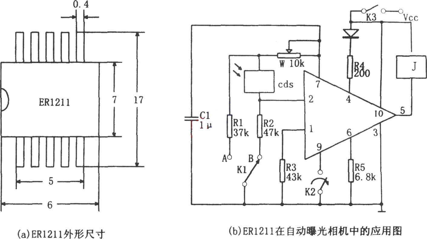

如图所示为用ER1211专用集成电路做自动曝光控制器电路。ER1211是自动照相机中的自动曝光控制专用集成电路。其管脚排列如图(a)所示,①为电源电压监测,②为低照度监测,③接地,④照度警告输出,⑤继电器驱动输出,⑥曝光延时装置,⑦曝光延时输入,⑧自动调焦控制,⑨曝光控制,⑩电源Vcc。 ER1211的额定工作电压为3V,但当Vcc≥2.1V时仍能正常工作,曝光延时误差不大于±5%;而当Vcc<1.7V时,电路停止工作。继电器不动作,机械执行机构被锁住,快门按不下。 ER1211应用电路如图(b)所示。快门按钮K2与电源开关K3联动,当上紧快门的快门按钮被按下半程时,K3接通,电容器C1被充电,当C1上电压被充到Vcc时,⑤脚输出低电平,使继电器J吸合,此时快门处于准备状态。当快门按钮被全部按下时,快门的机械脱机释放,打开快门叶片,曝光开始I同时,开关K2被控制关断,C1经电位器W、光敏电阻cds和电阻R2放电,使⑦脚电位逐渐降低,当C1放电到使⑦脚电位低于曝光延时预置⑥脚的电位时,⑤脚输出高电平,使继电器J释放,快门叶片闭合,曝光结束。 当快门按钮K2处于半程被按下状态时,如果被摄环境的光照度低于极限值(V2≤V6-0.2V),④脚就输出低电平,低照度警告灯LED亮。与闪光灯联动的选择开关K-在闪光灯被打开时接到位置A处,相应C1通过W、R1进行放电,曝光时间(放电时间)固定,即使闪光灯自动测光电路不工作。
