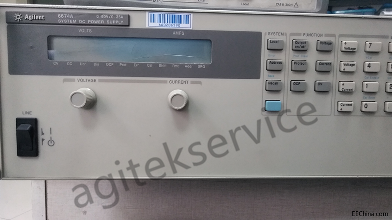

  近期安泰维修中心吉时利仪器维修组李工接修某单位一台Agilent6674A电源表,客户报修故障现象是开机报错,无法正常进入测试界面,如下图:
  一.仪器型号:Agilent6674A
  二.故障描述:开机后报错:EECHECKSUM,不能进入工作状态。

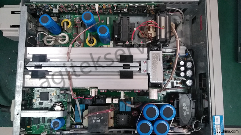

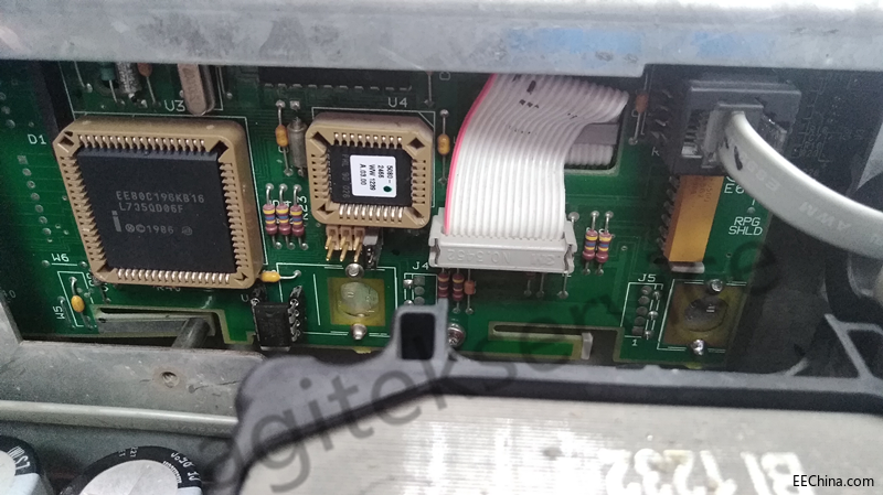

  检测:该情况与前面A2板上的某存储芯片U6有关。程序错乱后表现为该状态。
  维修:拆除该芯片,重新写入正确的程序,尝试,仍然不能正常开机。
  更换新的芯片,并写入正确程序,尝试,开机恢复正常。

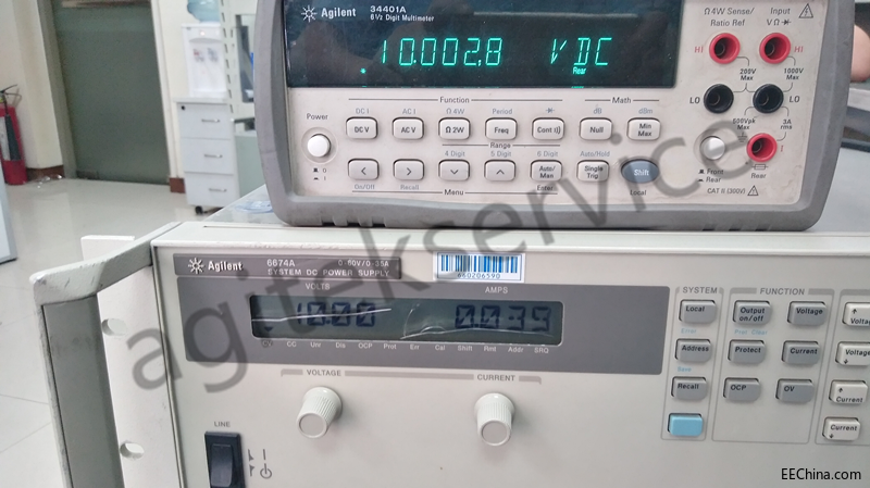

  输出指标有偏差,进行校准后合格!
  修复。
  整机清灰,清洁外观;
  指标合格,维修完毕。
