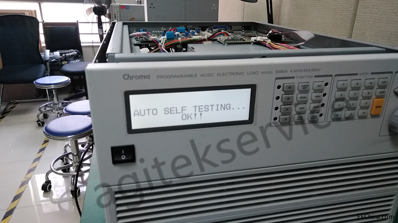

近期安泰维修中心电源负载仪器维修组王工接修某单位一台Chroma63804电源负载,客户报修故障现象是使用过程中内部异响,冒烟,损坏,无法正常使用,那么仪器为什么会出现此类故障呢?下面跟着
电源负载仪器维修
专家王工一起来检测一下该仪器的故障原因:
检测与维修:

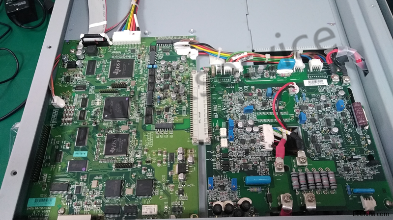

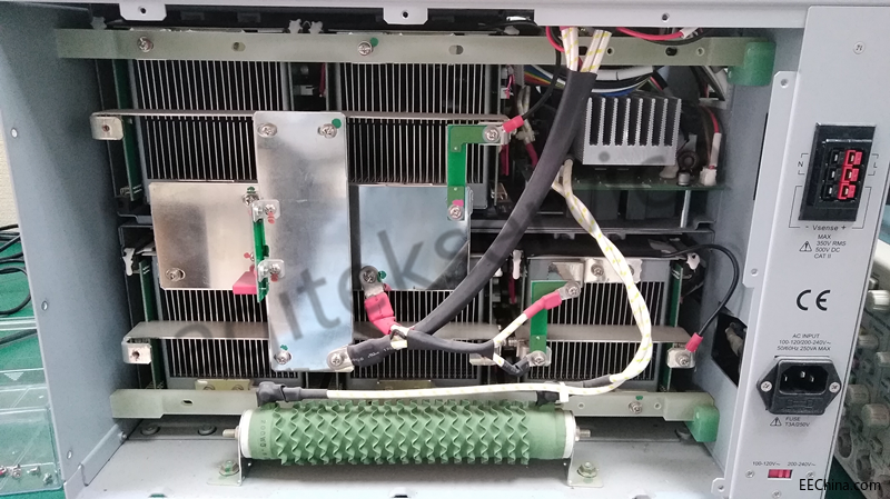

检测:这种情况下,未再上电试验,直接拆机检查。

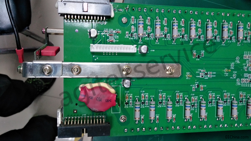

拆机检查,内部功率消耗模块(5个)其中一个上面损坏压敏
电阻
一个和功率管若干。

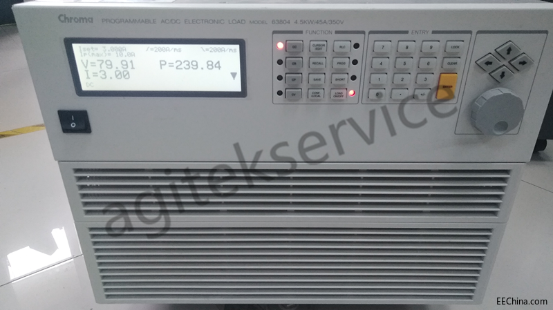

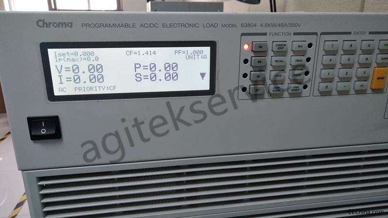

维修:更换新的相应的元件。装机试验,开机正常。
加载试验,功能正常。
修复。
整机清灰,清洁外观;
指标合格,维修完毕。
