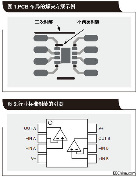

修改运算放大器(op amp)的PCB布局使之能够包含两个不同封装尺寸的运算放大器,并在PCB上安装一个含有小封装的次要的、常用的且满足行业标准的组件。图1说明了它是如何在PCB布局中工作的。
小外形集成电路(SOIC),轻薄小外形封装(TSSOP)和超薄小外形封装(VSSOP)是业界最常见的封装。因为有许多替代零件可以应用,所以这些包装可以成为很好的二次封装。本文重点介绍采用业界标准引脚封装(图2)的双放大器的PCB布局与双小型封装放大器(如小外形无引脚(SON)和小外形晶体管(SOT)封装)的关系。任何情况下,设计人员都可以将此方法用于任何通道数和包装中。

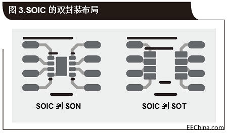

SOIC封装布局
SOIC封装的焊盘之间的间距允许许多小型封装放大器安装在其间,这使得SOIC封装成为作辅助封装的绝佳选择。图3展示了SOIC封装工业标准的引脚内的SON和SOT小型封装放大器的双封装放大器的PCB布局。
设计人员可以通过执行从SOIC封装的引脚1至引脚8到小型封装放大器的引脚1至引脚8的程序,轻松复制该布局。但是,在使用SOIC封装和SOT封装时,设计人员应该考虑到一些限制和可能面临的制造方面的问题。

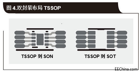

TSSOP封装布局
尽管TSSOP封装和SOIC封装具有相似的优点,但TSSOP封装可在封装的焊盘之间提供更多空间。这些额外的空间允许在设计中使用更宽的小型封装放大器,并消除引入SOIC和SOT封装组合带来的限制和可能存在的制造问题。TSSOP封装还具有更小的外形尺寸,与SOIC封装相比,它将在PCB上占用更小的面积 - 这对于空间有限的PCB来说是它的一大优点。
图4展示了,工业标准引脚排列TSSOP封装内,适用于SON和SOT小外型封装放大器的双封装放大器的PCB布局。PCB布局与SOIC封装类似,TSSOP封装的引脚1至引脚8连接至小型封装放大器的引脚1至引脚8。

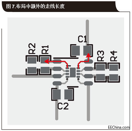

设计人员还必须考虑的是,在PCB布局中使用二次封装可能会导致线路中的出现附加长度。例如,在最终产品中安装小型封装放大器时,必须将诸如去耦电容器和其他无源器件等组件放置在远离器件引脚的位置。若放置在器件引脚旁边时不放置去耦电容,很容易导致在嘈杂环境中耦合到器件中的噪声。除此之外,若将增益放大器的无源元件放置在远离小包装放大器的倒置销中,也会引起电路的噪声。图7展示了填充小型封装放大器时出现的附加走线长度。
