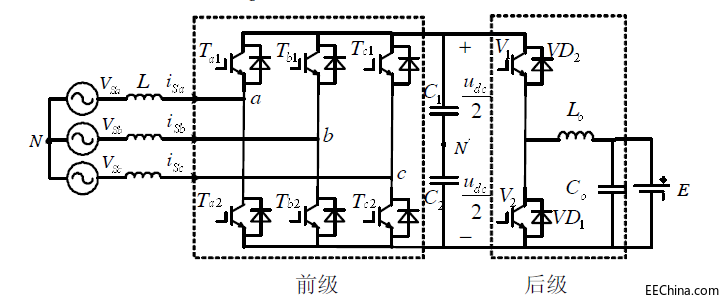

V2G的关键技术之一便是双向大功率充电机的研制。对整车厂来说,车载充电机要求体积小,重量轻,成本低,可靠性好,目前主流充电机的拓扑结构由三相不可控整流器和高频变压器隔离DC/DC变换器组成,这种带隔离变压器的充电机体积大,变换效率低,成本较高,所以采用非隔离的充电机是目前的主流发展方向。一种双向大功率充电机采用新的拓扑结构如下图所示。
图1 一种高效高功率因数充电机拓扑结构
它由前级的三相电压PWM整流器和后级的电流可逆斩波电路组成。后级的电流可逆斩波DC/DC电路,可以理解为由一个Boost电路和一个Buck电路组成的复合电路,该电路不仅能实现电路的正向流动,还能够实现电流的逆向流动,从而实现整个充电机能量的双向流动。

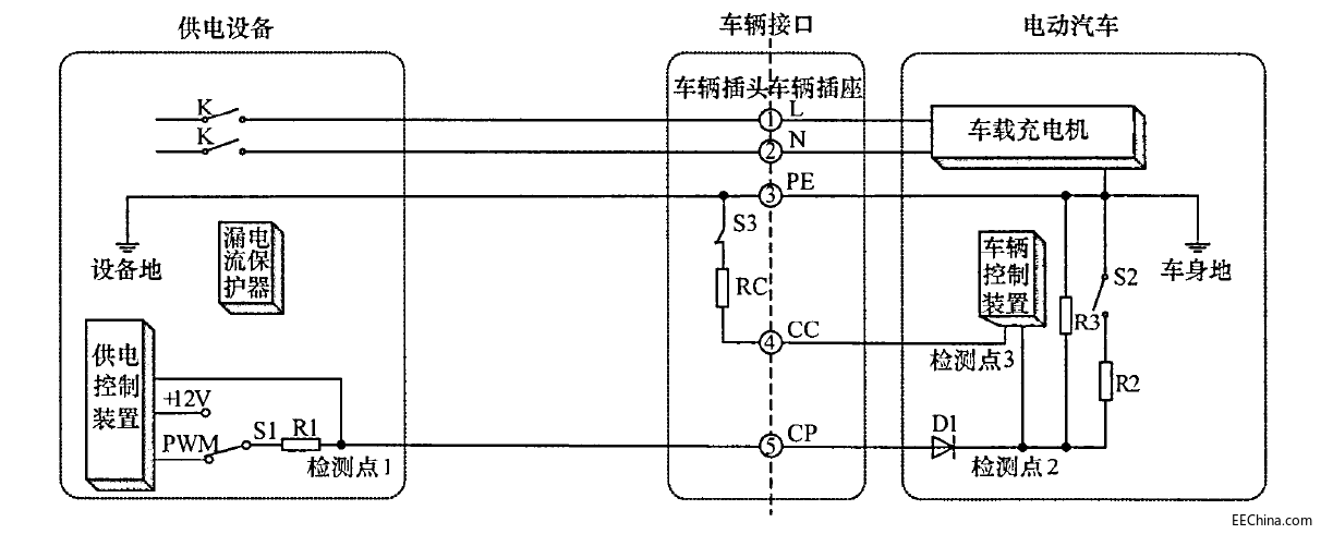

图2 车载电动机输入控制导引电路
上图是QC/T 895-2011《电动汽车用传导式车载充电机》中截取的,反映了电网和充电机连接的一般模型,通过充电线缆向电动汽车车载充电机供电,车载充电机将接入的交流电转换成直流电给蓄电池充电,在向电网馈电时,蓄电池通过车载充电机将直流电转换成交流电通过充电线缆反馈到电网端。供电设备(充电桩)内部安装漏电流保护器对整个电网和电动汽车的能量交换过程进行漏电保护,漏电流保护器又被称为剩余电流保护器(RCD)。RCD就是那个基本保护手段,所以它的可靠性至关重要。

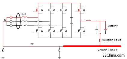

我们都知道,供电系统有三相三线制和三相四线制,国际电工委员会(IEC)规定为TT系统、TN系统、IT系统。我国基本采用TN系统,电动汽车和电网的连接也是采用这种系统。在使用这种双向大功率充电机时,失去了DC/DC隔离变压器的限制,蓄电池率先获得自由,它不再和这个系统隔离。于是,蓄电池在长时间使用过程中,直流母线若发生绝缘故障,漏电就会通过车身接地PE线反馈到交流侧。以蓄电池直流母线正极漏电为例,漏电模型如下图所示。
图3 蓄电池正极对地短路漏电模型
可以看到,蓄电池直流母线正极漏电反馈到交流侧构成回路,这种意外的直流电会对整个系统造成影响,如果我们通过对等效电路进行仿真,就会发现整个充电电流发生畸变,导致充电效率降低,甚至减少蓄电池使用寿命。更严重的情况是,如果PE线断开并且接地线缺失,这部分电流就有可能通过人体,对人体造成伤害。如果直流电流入电网,后果更是不堪设想,会对整个配电网络造成危害。因而当发生直流漏电时,必须断开电路,对装置进行检查,检测漏电并断开电路的功能自然是交由剩余电流保护器(RCD)来完成。
根据GB/T 18487.1-2015的要求,充电桩内的剩余电流保护器宜采用B型或者A型。A型RCD对工频交流剩余电流、脉动直流剩余电流以及脉动直流剩余电流叠加6mA平滑直流剩余电流确保脱扣;B型RCD包含A型的特性,此外,还能对1000Hz及以下的正弦交流剩余电流、交流剩余电流叠加平滑直流剩余电流、脉动直流剩余电流叠加平滑剩余电流、两相或多相整流电路产生的脉动直流剩余电流、平滑直流剩余电流确保脱扣。可以发现当发生直流漏电时,只有B型RCD才能进行保护。
