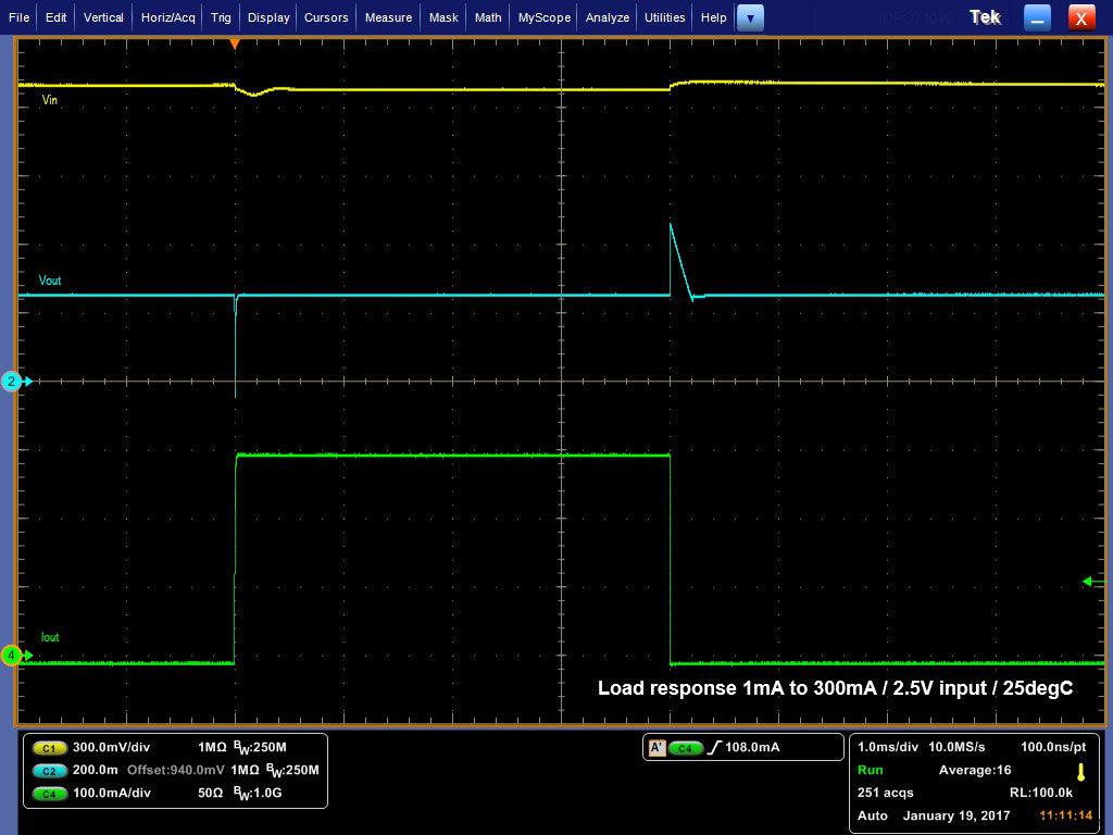

a)由于有限的控制回路速度,负载电流的快速变化会导致输出电压的变化。有时内部调节回路无法对电流的快速变化(由于时间延迟)作出反应,就会导致通常约为几十毫伏(mV)的下冲/过冲。

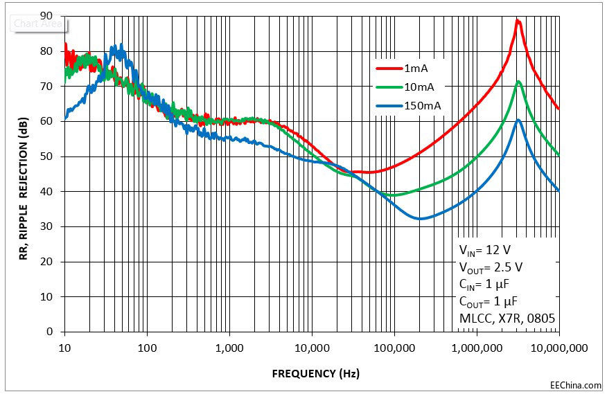

b)输入电压的快速变化(通常是由DC-DC转换器的输出电压纹波引起的)无法通过控制回路完全过滤,于是输入电压的变化会一定程度地反映在输出电压中,该参数称为电源抑制比(PSRR),且通常是频变参数。一些制造商标示的PSRR为负数,有些则为正数。一般而言,PSRR绝对值越高,从输入到输出的传输干扰信号就越少。通常情况下,受到干扰的输入电压会以mV或更低的单位级别传输至输出端。相似地,输入电压的快速变化(即“线路瞬态响应”)可发生于LDO输出端。

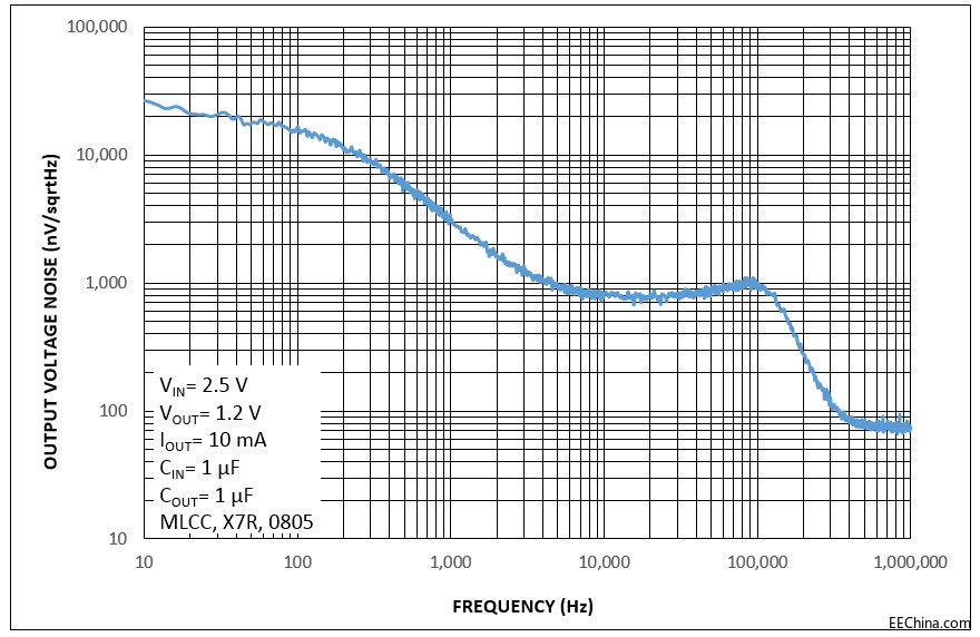

c)半导体结构自身会产生固有的噪声,主要是由自由原子与基础材料晶体结构碰撞而引起。由于固有噪声是一种半导体中与电流传导原理相关的物理现象,因此可以通过一些技术来抑制,但是不可能将其彻底去除。现代LDO的输出噪声可以达到数以百计的微伏(uV)甚至更小,但是顶级LDO产生的噪声就会达到微伏(uV)单位。
