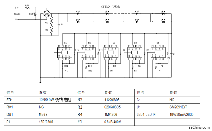

高压线性恒流芯片SM2091E-------电压电流输出,线性恒流!
高压线性恒流方案属于非隔离共地结构,所以在设计使用中要注意安全结构隔离应用(如:使用线性恒流塑包铝结构,或者金属外壳和灯板之间加导热绝缘胶等措施隔离)。
钲铭科线性恒流芯片方案LED高压灯带方案使用高耐压DC直流供电模式(AC交流选用桥堆整流后使用),直流压差大于10V即可开启恒流模式!
钲铭科高压线性恒流芯片SM2091E  LED高压灯带方案经验分享之一线性恒流方案的搭配应用
1:使用高压线性恒流芯片方案一定是高电压低电流的工作模式,根据要求和成本考虑大功率可以选择多颗芯片并联来增加功率,或者选择外置MOS管方案
输入电压和灯珠电压的推荐应用
输入220V无电解电容PF应用,推荐灯珠电压210V-240 V
建议3V灯珠72串  6V36-38串  9V24-25串  18V12-13串  36V6
输入110V无电解电容高PF应用,推荐灯珠电压100V-125 V
建议3V灯珠34-40串  6V18-20串  9V11-13串  18V6-7串  36V3
输入220V有电解电容低PF应用,推荐灯珠电压240V-280 V
建议3V灯珠80-85串  6V40-44串  9V26-28串  18V14-15串  36V7
输入110V有电解电容低PF应用,推荐灯珠电压120V-140 V
建议3V灯珠40串  6V20-22串  9V13-14串  18V7串  36V3
所以我们在生产LED高压灯带这些产品的时候,使用高压线性恒流芯片方案SM2091E,或者是其它高压线性恒流芯片方案的时候都要记得注意这些使用问题,才能使得高压线性恒流芯片方案SM2091ELED高压灯带上的功效最大化。
