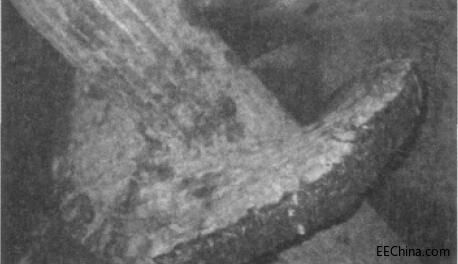

  测量螺旋叶片磨损量(螺旋机叶片厚度的初始值为272 mm) ,螺旋叶片磨损量是由取土端向驱动端呈递减磨损。在洞内对叶片磨损部位按磨损的实测情况可通过土仓内和螺旋机筒体的3个观察孔进行分段焊接北京固本耐磨钢板,堆焊北京固本kb899螺旋耐磨焊丝。
螺旋叶片焊接情况
