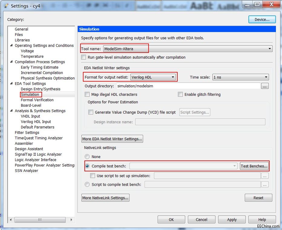

完成测试脚本编写,我们接着需要打开菜单栏的“AssigementàSettings选项,选择CategoryàEDA Tool SettingàSimulation”,在右边的相关属性中做如图6.15所示的设置,在选中“Compile test bench”后,我们要点击后面的“TestBenches…”按钮去选择刚才创建的测试脚本。
图6.15Simulation设置

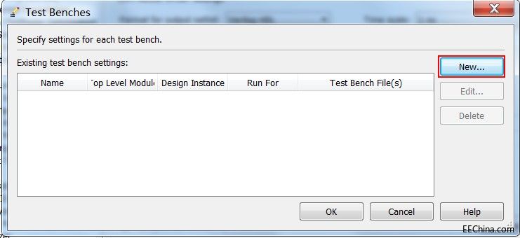

         首先弹出如图6.16所示的的Test Benches窗口,然后我们可以点击“New…”按钮。
图6.16 Test Benches窗口
接着便弹出图6.17所示的“New Test BenchSettings”窗口。在此窗口中,我们根据实际情况输入“Testbench name”和“Top level module intest bench”的名称,接着还要在“Test benchand simulation files”下面选择测试脚本文件,然后点击“Add”添加到最下面的列表中。完成后点击OK,我们便可看到如图所示的“Test Benches”窗口的列表中出现了刚才添加的测试脚本相关信息,接着点击OK完成设置。
图6.17 设置测试脚本路径
