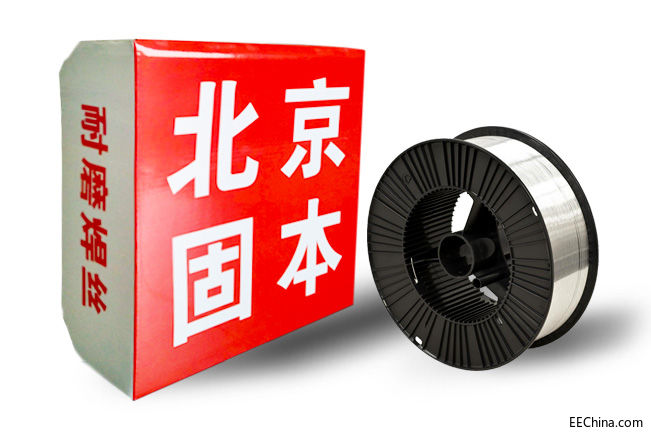

  在使用过程中,由于泥料的摩擦,使之磨损很快,当半边磨损超过10mm时应进行及时堆焊修复。以笔者近十几年的经验看:北京固本kb899螺旋耐磨焊丝比较适合绞刀的堆焊。由于成份是碳化钨粒子,故用这种焊条的堆焊层硬度较高,耐磨性好。

  ②选用北京固本kb899螺旋耐磨焊丝,直径为1.6mm,耐磨焊丝不能受潮。

  综合性能、成本、效率等因素,北京固本kb899螺旋耐磨焊丝使用二氧化碳气体保护焊进行螺旋耐磨堆焊,大大延长了螺旋使用寿命,降低厂家成本提高经济效益。
