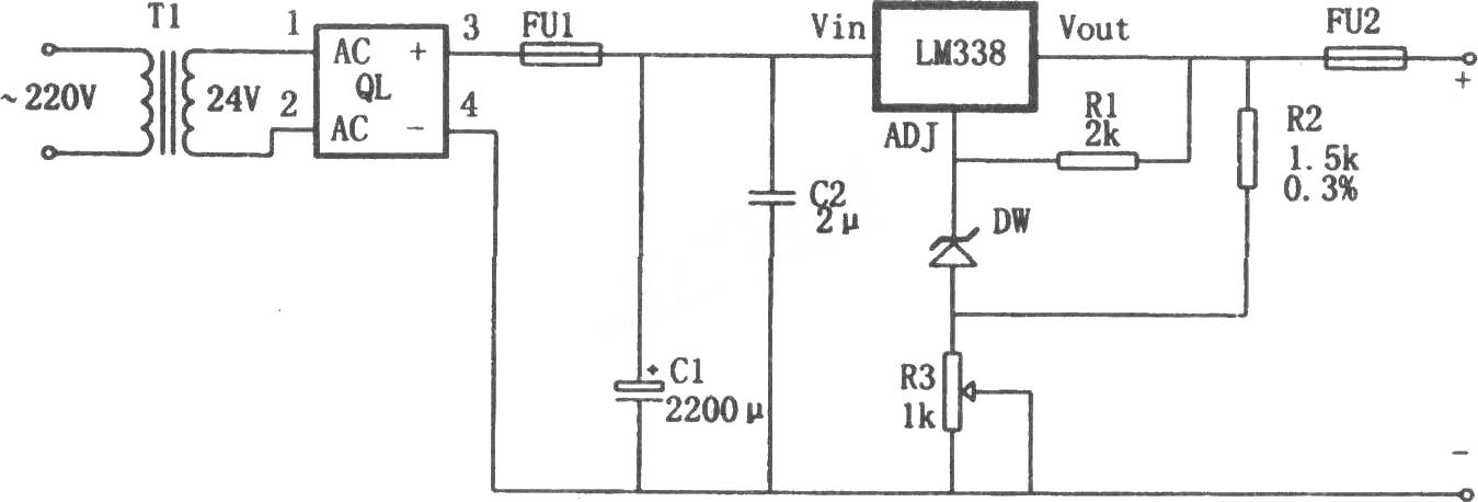

如图所示为一种高精度大
电流
稳压电源
。该电路采用额定输出电流为5A的三端稳压器LM338做成大电流可调稳压电源。其特点是:(1)输出电流大。额定电流为5A,最大允许峰值电流为7A。(2)电路简单。(3)
电压
调整率可达到0.012%N,漂移可达0.0005V/H。(4)输出电压在1.25~32V之间可调。
