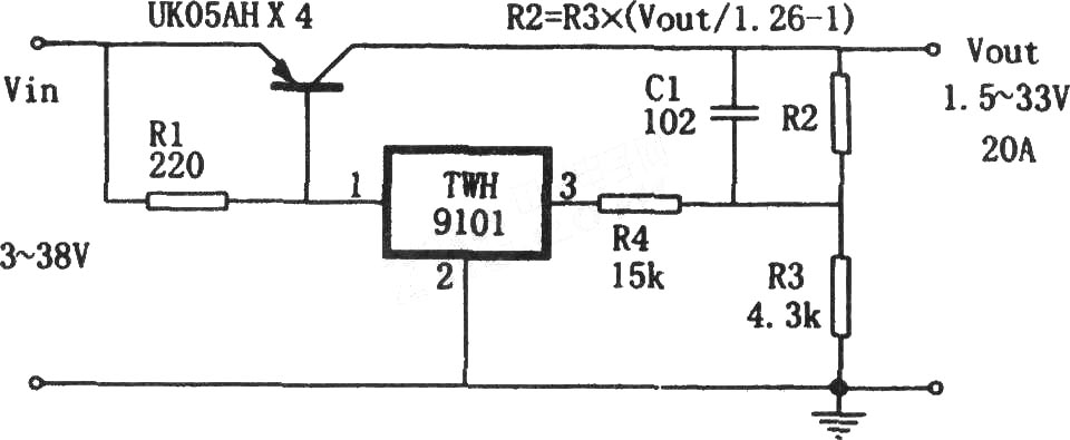

TWH9101构成的低压差高精度大电流稳压电源
发布时间:2011-2-4 12:58    发布者:电路图
关键词: TWH9101 , 大电流 , 低压差 , 稳压电源
如图所示为低压差高精度大电流稳压电源电路。它是采用精密稳压推动集成电路TWH9101和大功率调整管UK05AH组成的,具有以下特点:(1)可根据实际需要加装调整管。每只UK05AH能通过5A电流。图中采用4只并联。输出电流可达20A。(2)压差小,在满载时,输入与输出之间压差仅为1.5V。 (3)电压调整率达0.004%。(4)推动集成电路TWH9101具有过热保护功能,将它直接贴在调整管壳式散热器上安装,监测电源温度,因此电源工作安全可靠。
