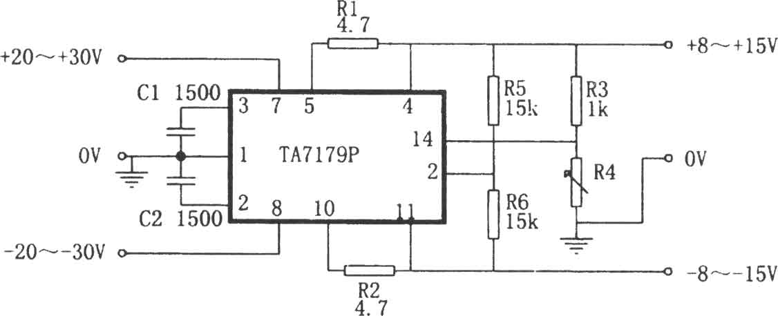

如图所示为对称型同步可调
稳压电源
。本电源采用日本东芝公司的双电源可调稳压
集成电路
TA7179P制成的。TA7179P最大的优点在于将正负稳压器集成于一身,特别适合做双极性电源,而且用一只电位器就可对输出的正负
电压
进行同步调整。此集成
最大输出电压为±30V,输出
电流
为100mA,封装为双列DIP14。
