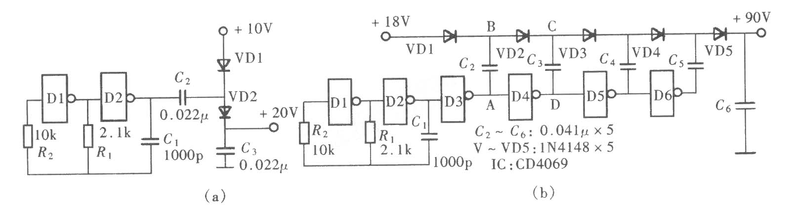

利用门
组成的倍压升压电路,可以为某些
电子
设备提供所需要的高压工作电源。该电源虽然输出
电流
不够大,但对某些只需足够高的
电压
而不需较大电流的电路来说,是一种经济而方便的电源。这种电源的电路组成如图所示。
a)为倍压电路;(b)为5倍压电路。
