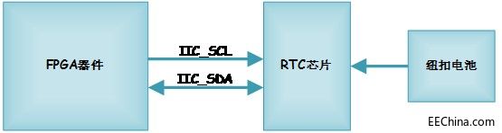

FPGA与RTC外设连接如图2.19所示。RTC芯片PCF8563T外接纽扣电池,在板子本身不供电时提供电源,而FPGA与RTC芯片之间通过IIC总线进行数据交互。
图2.19 FPGA与RTC外设连接示意图

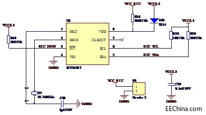

    RTC芯片的电路如图2.20所示,我们重点关注RTC芯片的供电,即U6-8PIN的连接。VCC_RTC为纽扣电池的供电,VCC3.3为板子外部电源产生的3.3V电压。在板子不外接电源时,即VCC3.3不供电时,二极管SS14截止,这样VCC_RTC只给RTC芯片供电,而连通VCC3.3对板子的其他外设供电;而板子供电时,二极管SS14导通,VCC3.3和VCC_RTC电源之间有200K电阻R36隔离,一般纽扣电池电压不会高于3V,因此RTC芯片主要由VCC3.3供电。这里的200K电阻R36也对纽扣电池供电起到限流的作用,RTC芯片不通信时的电流非常小。
图2.20 RTC芯片的供电电路
