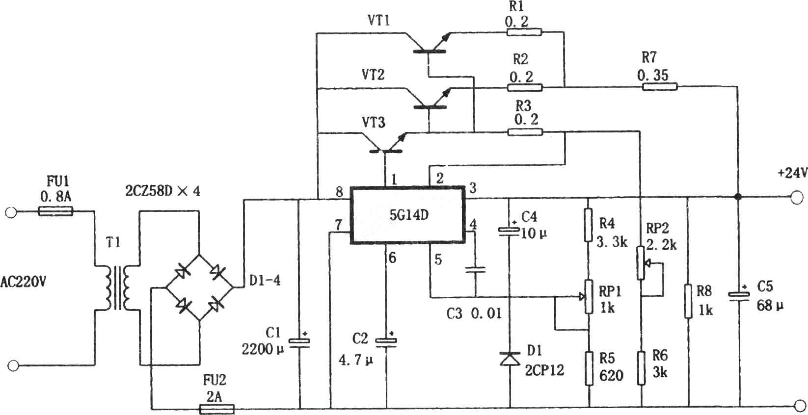

5G14D构成的+24V、1.9A稳压电源
发布时间:2011-2-2 16:12    发布者:电路图
关键词: 5G14D , 稳压电源
如图所示为一种+24V、1.9A电源电路。它以国产的集成稳压器5G14D为核心,外接三只功率晶体管,使电源的输出电流由5G14D本身的额定电流24mA,提高到1.9A。RP1用来微调输出电压,RP2用来调整过载电流保护点。本电源的主要技术特点:(1)输入电压:220V±22V,50Hz。(2)输出电压:24V,误差≤±2%。(3)最大输出电流:1.9A。(4)纹波电压:≤24mV。(5)过载保护点:2.8A。
