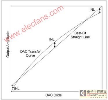

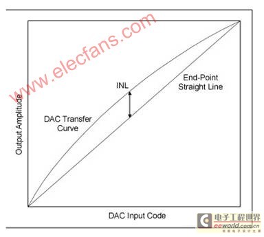

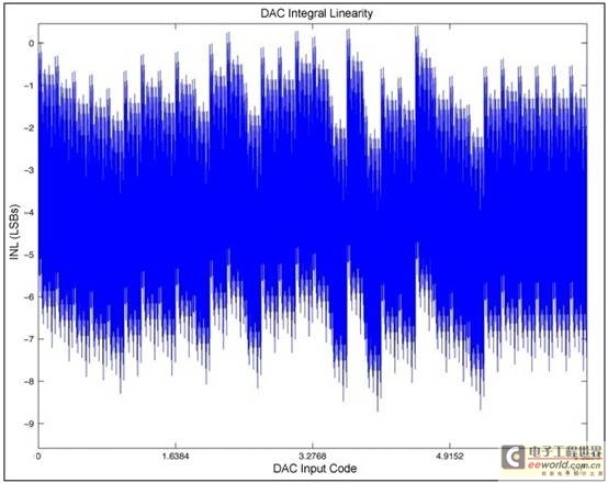

可以采用两种方法之一对INL进行定义:(1)端点INL或(2)最佳拟合INL。端点INL是采用DAC传输函数端点测得的实际值计算转换器的线性度;最佳拟合INL则是计算传输函数的斜率获得INL的峰值。
                                       图1a. 端点积分非线性误差
                                         图1b. 最佳拟合积分非线性误差
图1a和图1b以图形的形式显示了两种测试方法与给定传输函数之间的关系。注意,两种情况中,DAC传输函数曲线的数值和形状都一样。还要注意,图1a的端点线性度有较大的正INL,而没有负误差。
采用图1b所示的最佳拟合方法,将部分正误差转移到直线的负侧,以降低报告的最大INL。注意,线性度误差总量和直线计算结果相同。

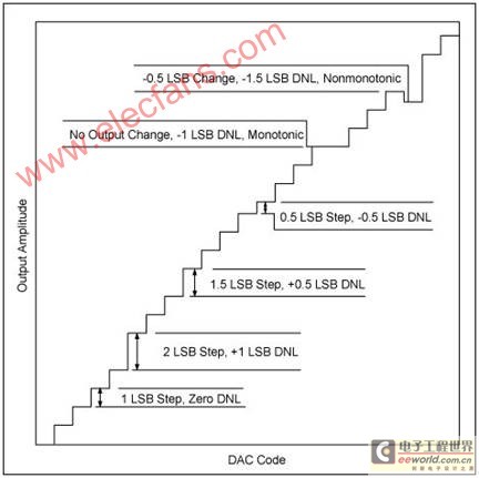

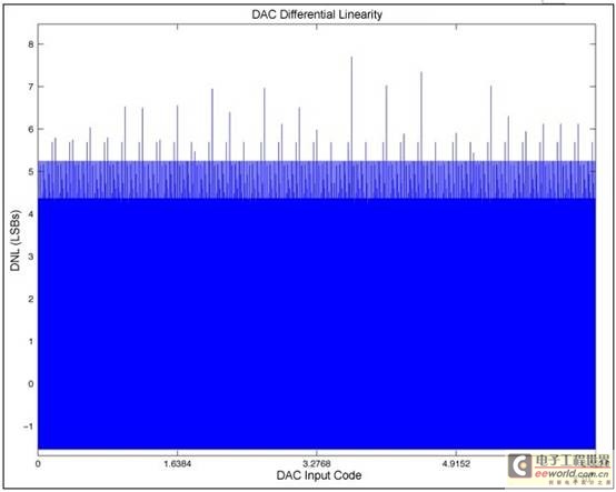

DNL定义理解起来要难一些,确定最低有效位(LSB)的权值会影响DNL。DAC中需要考虑DNL没有小于-1 LSB的编码。小于这一电平的DNL误差表明器件是非单调的。当输出不随输入码增大而减小时,或者输出不随输入码减小而增大时,DAC是单调的。图2解释了正、负DNL误差,澄清了单调的概念。
测量线性度所采用的方法需要考虑待*估DAC的体系结构。优先选择将电流模式DAC输出转换为电压,因为这样可以使用电压表而不是电流表。普通的万用表在测量电压时分辨率要高于电流测量。电流源的配置决定了需要测量多少位编码才能对器件性能进行精确的*估。
                                    图2. DNL误差实例

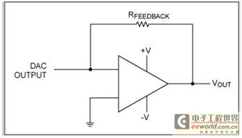

替代简单的电阻转换的方法是使用虚拟地配置的运算放大器,如图3所示。由于DAC输出电压保持为零,这种配置的优势是能够提高LSB的大小,明显高于容限限制。然而,放大器容限和线性度以及热梯度会影响测量。同样的,需要两个匹配放大器来测量差分输出器件。
                                           图3. 虚拟地的I至V转换

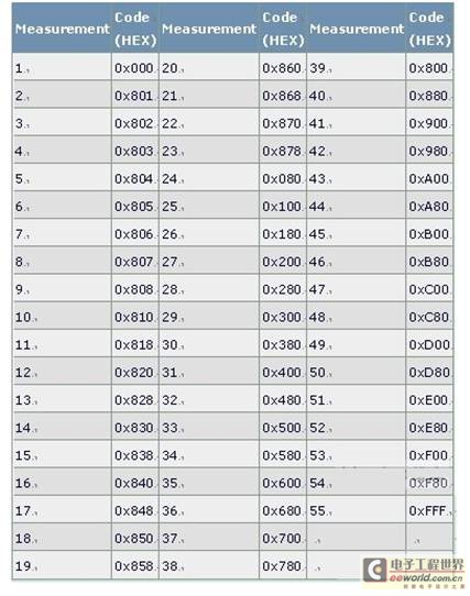

MAX5891采用了5-4-3-4分段结构。分段是指将一个16位器件有效地分成四个单独的DAC,一个5位、一个4位、一个3位和第二个4位器件。5个MSB含有31个(25 - 1)等权重电流源,对于5位分辨率,每个输入编码采用一个等权重电流源。下一个4位使用15个源,再下一个3位使用7个。4个LSB是二进制权重电流源,每个低位比特等于前一比特值的一半。

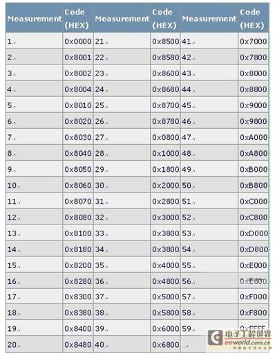

电流源的总数57 (31 + 15 + 7 + 4)加上满幅值和零值,确定了测量MAX5891线性度所需的最少编码数。59次测量支持重新构建完整的DAC输出传输函数。一旦确定了传输函数,即可计算线性度。该方法虽然缩短了测试时间,但降低了测量精度。表1列出了推荐的MAX5891编码组。
                                            表1. 5-4-3-4体系结构16位编码组

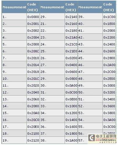

MAX5890和其他Maxim 14位器件使用5-4-3-2分段体系结构,14位体系结构的编码组如表2所示。MAX5889和其他Maxim 12位器件使用5-4-3体系结构,12位体系结构的编码组如表3所示。
表2. 5-4-3-2体系结构的14位编码组
                                        表3. 5-4-3体系结构的12位编码组

采集所有测量点后,需要画出重建后的DAC输出传输函数。由于对每一电流源都进行了测量,很容易产生对应于所有编码的传输函数。例如,考虑器件的4个LSB。我们测量编码0x8000、0x8001、0x8002、0x8004和0x8008。对于编码0x8000,LSB计算的基准是DAC量程中部。LSB权重是在0x8001测得的电压值减去在0x8000测得的电压值。
在0x8001和0x8780之间测量的所有编码采用相同的公式。0x0800到0xF800的其他点是MSB电流源,以编码0x0000为基准进行计算。考虑编码0x4F31作为各种电流相加的例子。
首先,我们需要确定哪一测量点什么时候相加能够等于实例编码。0x4800是小于目标编码的最大MSB。从0x4F31中减去0x4800后的余数为0x0331。编码0x0300是可以减掉的次最大编码(0x8300 - 0x8000),随后是0x0030 (0x8030 - 0x8000),最后是0x0001 (0x8001 - 0x8000)。
因此,可以采用下面的等式来表示编码0x4F31的电压值:
[V(0x4800) - V(0x0000)] + [V(0x8300) - V(0x8000)] + [V(0x8030) - V(0x8000)] + [V(0x8001) - V(0x8000)](公式1)

采用下面的等式来计算任意给定编码的INL:
INLCODE(LSB) = [VCODE - (CODE × VLSB)]/VLSB(公式3)
其中
CODE是要计算的数字编码。
VLSB是公式2中计算的电压值。
VCODE是计算的DAC输出电压值。
下面的等式用于计算任意给定编码的DNL:
DNLCODE(LSBs) = [VCODE - VCode-1 - VLSB]/VLSB(公式4)
其中
CODE是要计算的数字编码。
VCODE是针对CODE计算的DAC输出电压值。
VCODE-1是针对CODE - 1计算的DAC输出电压值。
VLSB是公式2中计算的电压值。
以下举例说明利用MATLAB脚本计算MAX5889、MAX5890和MAX5891的线性度。每次计算都得到最小和最大DNL和INL误差编码和误差值。实例还为所有编码画出了传输函数,得到INL和DNL。要求用户输入前面表格中所列出编码的电压测量值。必须按照所列顺序输入数值。
