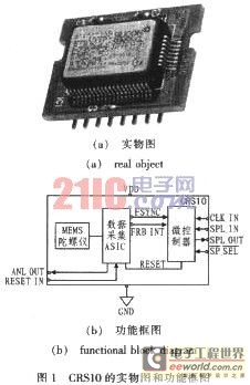

1.1 CRSl0功能介绍
图1(a)和图l(b)分别是CRSl0的实物图和功能框图。由图l(b)可知,在CRSl0中,MEMS陀螺仪先感知外界信号,并将信号输出给数据采集专用集成电路,数据采集电路将处理后的信号输出给微控制器。微控制器将得到的数据结果存入输出寄存器。通过SPI总线,外部SPI主控器件向CRSl0发送控制指令或者读取。CRSl0内部设置有控制寄存器,寄存器都有默认的值,通过对控制寄存器的修改写操作,可以改变角速率测量范围频率和输出带宽等方面的控制效果。
CRSl0测量的是平行于PCB平面的角速率。CLK_N,SPI_IN,SPI_OUT和引脚是传感器的SPI接口,引脚是传感器的复位引脚。A-NL_OUT是角速率的模拟输出端口。
CRSl0的数字输出部分还包含其工作环境的温度值。假如在无偿条件下,陀螺仪性能不佳,那么可通过使用这个温度进行建模和补偿。

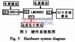

使用LMS8962与CRSl0搭建成倾角测量系统,LMS8962是一款高性能的32位Cortex-M3内核微处理器。它有丰富的片内外设,如模数转换(ADC),PWM,CAN和串行总线(SSI)等,功能强大,易于集成。
LMS8962与CRSl0组成的角速率和转角测量系统硬件设计框图如图3所示。LMS8962通过SSI总线与CRSIO进行通信。将采集到的数据存储到SD卡中,将解算得到的结果实时在液晶显示模块上显示。SD卡的数据存储为将来的数据分析提供一个很好的数据采集平台。SSI是串行通信总线,它兼容SPI总线。

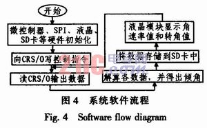

图4是系统的软件设计流程。程序启动进入系统初始化,接下来向CRSl0写控制指令,以设置CRSl0工作在需求的模式下,然后读取返回的数据并进行解算,最后通过存储数据到SD卡中并在液晶模块中显示。

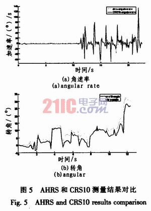

为了验证系统测量角速率和转角的效果,采用姿态与航向参考系统(attitude and heading reference system)AHRS500GA-226传感器作为参考进行测试。AHRS500GA-226是Crossbow Technology公司的一款高精度的IMU。将两系统固定安装在同一平台上,使CRSl0测量的角速率平面与AHRS的YAW平面(航向角速率和航向角测量平面)相一致。比较两个系统输出的角速率和角度数据,得到如图5所示的结果。
由图中5可看出,CRSl0所测量的角速率与AHRS测量得到的角速率运动的趋势一致,AHRS的结果比较平滑。CRSl0有噪声,局部陡峭。在静止和小角速率运动时两者测量结果基本重合,误差在0.1(°)/s左右。在大角度运动和急速转动时,两者的重合效果不佳,误差较大,有达到7(°)/s。这是由于AHRS得到的数据是经过滤波和数据融合处理的。角度测量的趋势一致,在局部重合的比较好。但角度测量的误差比较大。原因在于本文使用的角度计算方法:1)使用的是原始的角速率数据,角速率没有经过滤波处理,噪声较大,积分叠加到角度上得到的偏差亦较大;2)使用的是简单的积分求角度,没有补偿,没有平滑。综上可知,角速率测量效果比较好,角度测量可行,但算法有待提高。

基于LMS8962 ARM微处理器与CRSl0陀螺仪的角速率与转角测量系统角速率测量误差平均为0.550(°)/s,最大达到7(°)/s,在小角速率测量时效果比较好。转角测量误差平均误差为2.5°,测量精度有待进一步提高。造成角度测量误差的原因主要是没有对得到的角速率进行滤波和数据的融合。滤波算法和融合算法的使用和完善是该系统今后要完善的主要工作。从测量的结果来看,只要做好滤波和融合的处理,提高系统的精确性是可行的。
