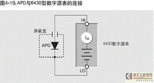

测量APD的反向偏置电流需要一种能够在很宽范围内测量电流并且能输出扫描电压的仪器。由于这种要求,吉时利6487型皮安计电压源或者6430型亚飞安(Sub-Femtoamp)源-表等仪器对于这类测量工作是非常理想的。
图4-19 所示为6430型亚飞安源-表连接到一个光电二极管上。该光电二极管安放在一个电屏蔽的暗箱中。为了对敏感的电流测量进行屏蔽,使其不受静电干扰的影响,将此暗箱与6430型亚飞安源表的低端相连。

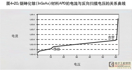

图4-20示出使用6430型数字源表测量得到的铟砷化镓(InGaAs)材料APD的电流与反向扫描电压的关系曲线,注意其电流测量的范围很宽。随着光的增强,雪崩区域变得更加明显。击穿电压将引起电流自由流动,因为这时会形成电子空穴对,而不再需要光照射二极管来产生电流。
