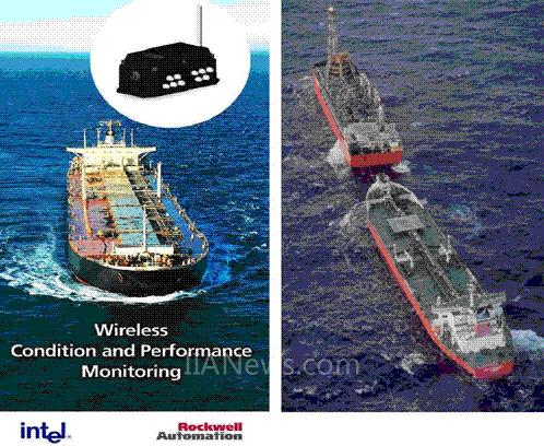

                                  BP Loch Rannoch 油船
BP 数字通讯技术部门总监Harry Cassar 说:“当我们初次接触这项新技术时就在考虑它是否能工作在我们的环境中。这些Mote 看起来是设计精密且几乎没有保护外壳的电路板。我们想知道它是否能被放置在如精炼场这样的金属设备遍布且高温、高频震动的环境中;Mote 在包装后能不能在这样的环境中正常运行。验证这种想法的唯一途径就是测试。于是,Loch Rannoch 的工程就这样诞生了。

BP 的第一个困难是决定在什么地方实施这个工程。BP的大多工程实施的都要求使用安全的设备。为测试这种没有认证的无线网络技术,BP需要找到一个安全需求较低的苛刻环境。于是,公司选定了一艘1000 英尺长、132,000 吨重,往返于Schiehallion 储油船和位于Shetland 岛 Sullom Voe 地区的石油处理站的油船——Loch Rannoch 。
这艘油轮的金属设备比精炼厂的金属设备还多,因此这里的射频环境更加恶劣和复杂。不仅如此,油船的船舱都是通过金属水密门封闭。此外,来自发动机、发电机和推进机的强烈震动以及引擎室内80°F到100°F 的高温,都将是Mote 正常工作的不良因素。
