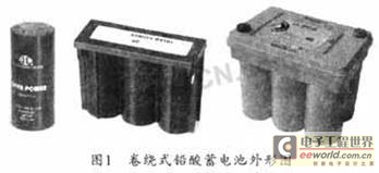

卷绕式铅酸蓄电池是近年来开发的新产品。铅酸蓄电池的工作过程就是铅和酸之间的化学反应过程,为了提高蓄电池的比容量,人们需要尽可能加大它们之间的接触面积,为此,人们采用压延铅合金的方式制造出了很薄的铅箔作为极板基片。但这样一来,它的机械强度势必要减小,为了解决这一问题,人们将正极板、隔板、负极板交替叠放,并卷绕在一起。从而制成电池单体为圆柱形的卷绕式铅酸蓄电池,又称螺旋卷式铅酸蓄电池,或卷式电极铅酸蓄电池。其外形如图1所示。
