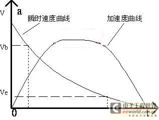

汽车的制动过程是:当汽车以规定的初速度在平滑的路面上行驶,驾驶员一脚将制动器踩到底直到汽车停止。制动性能检测仪完成对制动距离和制动时间的检测,其工作原理是以加速度传感器为主要探测部件,利用加速度传感器在制动时对减速度的测量,并经过单片机进行运算处理分析,实现对制动距离和制动时间的计算,该系统主要包括3个过程:制动开始的判断和数据的采集过程;数据的处理和分析过程;制动距离和制动时间的显示过程。汽车制动过程的加速度、瞬时速度曲线如图1所示:
图1 汽车制动过程的加速度、瞬时速度曲线

1.2.1 制动距离的计算
制动距离是在规定的初速度下急踩制动踏板,从脚接触制动踏板至车辆停住时行驶过的距离。由于已得到实时车速,所以制动距离是实时车速的积分。
(1)
式中,S为制动距离(m); v为制动初速度(km/h) ; t为协调时间(s);.i为制动减速度(m/s2) 。
1.2.2 充分发出的平均减速度的计算
根据GB7358-1997,充分发出的平均减速度(MFDD)的计算公式如下:
m/s2 (2)
式中,V为试验车制动初速度(km/h);Vb为0.8V试验车速(km/h);Ve为0.1V试验车速(km/h);Sb为试验车速从Vv到Vb的行驶距离(m);Se为试验车速从V到Ve的行驶距离(m)。

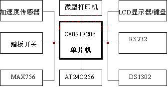

制动检测仪由加速度传感器,制动踏板力传感器及数据采集,微处理器C8051F206、LCD显示器/键盘、微型打印机、串行通讯及数据存储等组成,其硬件组成框图如图2所示:
图2 硬件组成框图
2.1 微处理器选择
经分析,我们决定采用C8051F206单片机。C8051F206芯片具有如下优点:一是运行速度快。该芯片采用流水线指令结构,70%指令的执行时间为1个或2个系统时钟周期,当工作在最大系统时钟频率25MHz时,执行速度可达25MIPS;二是ADC输入口较多。最多可达32个12位ADC输入,每个引脚都可被配置为ADC输入。且采样速率100ksps,不必外加ADC芯片就能满足需要;三是片内存储空间大。该片具有8KB的FLASH存储器,256 B数据SRAM和1024 B的XRAM;四是调试方便。该片片内支持JTAG调试功能。五是安全机制可靠。该片具有7种复位源,大大提高了运行可靠性,并利用JTAG口编程对芯片加密,提高了系统的保密性;六是具有工业级工作温度范围,能满足系统的使用要求。
2.2 加速度传感器的选择
加速度传感器选择摩托罗拉公司的2260D,该传感器用单一5伏电源,测量范围为±1.5g,对应输出直流电压范围为1.3-3.7伏,线性度好,无须放大即可与单片机方便连接。
2.3 LCD显示器的选择
LCD显示器选择LM3033B,该液晶显示模块均是使用带中文字库ST7920控制器进行驱动。主要特性有:内置汉字字库、提供8192个16×16点阵汉字(简体)、内置128个16×8点阵字符、绘图显示画面提供一个64×256点的绘图区域GDRAM、含CGRAM提供2组软件可编程的16×16点阵造字功能、单5V电源供电、显示分辨率:128×64点。
2.4 数据存储及时间芯片选择
该仪器为便携式道路测试仪器,所以需要大量数据存储,为便于接口及数据保存,选用AT24C256非易失串口存储器。用于保存最多256次测试结果。时间芯片选择DS1302用于保存每次测试的日期和时间。
