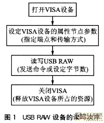

(3)USB RAW设备读写的操作次序
USB RAW设备的读写次序如图l所示。

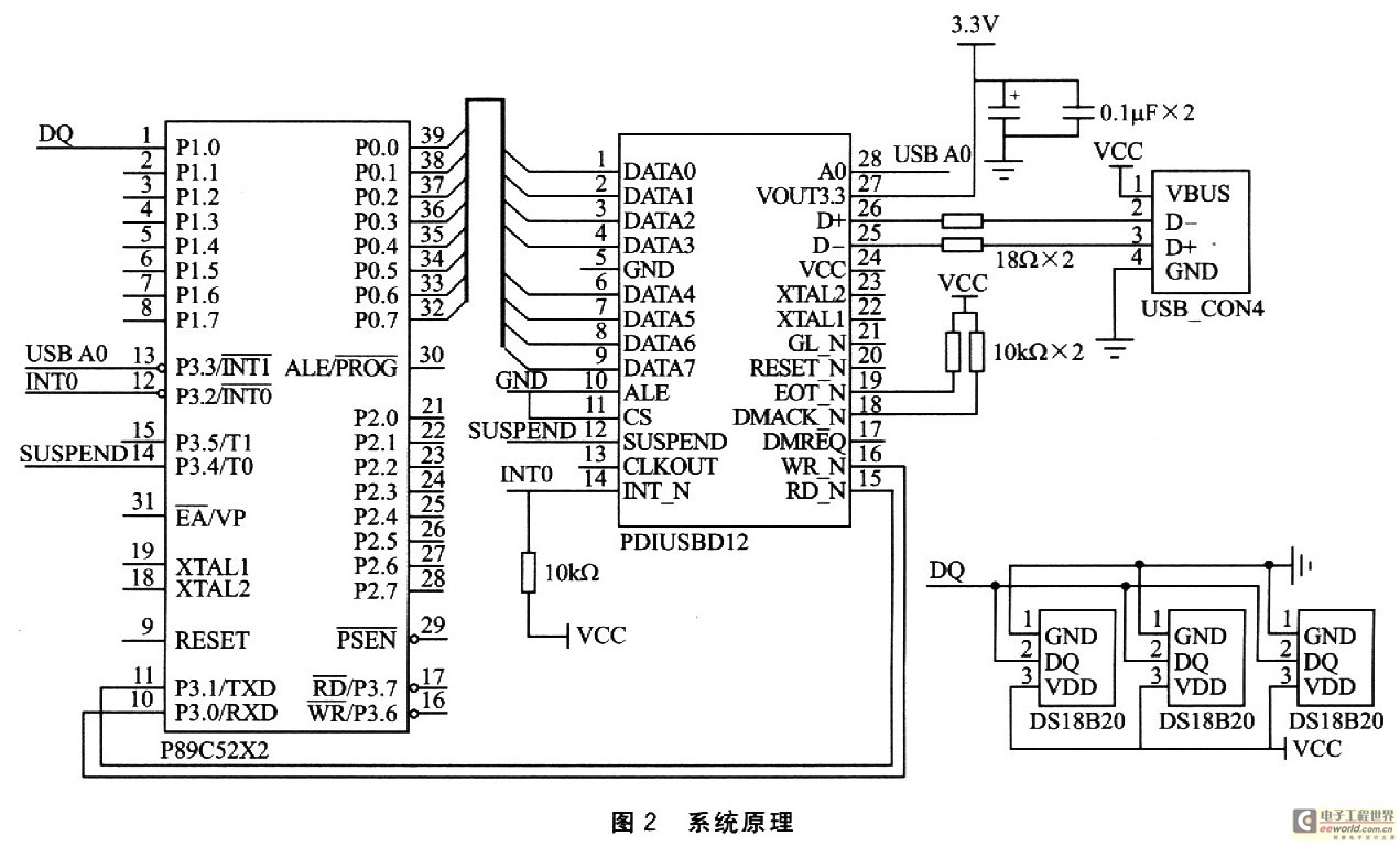

系统以Philips公司的增强型80C51单片机为核心,如图2所示。这是一个多点温度采集系统,核心器件是含有8 KB非易失Flash程序存储器的P89C52,与标准80C51完全兼容。USB通信控制芯片采用Philips公司的PDIUSBD12芯片(简称“D12”)。它是一款较新型的专用USB通信控制芯片,符合通用串行总线USBl.1版规范,内部集成有串行接口引擎SIE、320字节FIFO存储器、收发器电压调节器。前端温度传感器采用Dallas公司生产的DSl8820。它是一线式数字温度传感器,直接以数字量输出给微处理器,可节省大量的引线和信号调理电路
DSl8820内部有一个光刻ROM。这个ROM中存有64位序列号。它可以看作足该DS18820的地址序列码,所以多路温度传感器可以挂在l条总线上,共同占用单片机的1条I/O线即可实现接口。在提升单片机I/O线驱动能力的前提下,理论上可以任意扩充检测的温度点数。
D12与单片机的接口共有两种方式:多路地址/数据总线方式和单地址/数据总线方式。这里选择了单地址/数据总线方式,因此,D12的ALE接为低电平,而A0脚与P89C52X2的端口P3.3相连。该端口控制D12的命令和数据状态:A0=1,表示数据总线上是命令;A0=0,表示数据总线上是数据。D12的数据总线直接与P0口相连,D12的中断引脚INT_N与P89C52X2的INT0相连。当D12的外部巾断有一位为1时,INT_N输出低电平,触发P89C52X2的外部中断。因为系统未采用DMA,所以D12的DMAcK_N引脚接高电平,EOT_N引脚通过电阻接到USB的+5 V,以正确检测到USB连接;INT_N引脚加一个上拉电阻。因为D12有片内上电复位电路,故引脚RESET_N直接与电源引脚VCC相连。温度传感器DSl8820工作在外接电源工作方式,DQ引脚直接和P89C52X2的P1.0相连。
3.1 系统的工作原理
根据USB协议,任何传输都是由主机(host)开始的,单片机的前台工作就是等待。主机PC首先要发送令牌包给USB,D12接收到令牌包就给单片机发中断,单片机进入中断服务程序。首先读D12的中断寄存器,判断USB令牌包的类型,然后执行相应的操作,因此,USB单片机程序主要就是中断服务程序的编写。在USB单片机程序中要完成对各种令牌包的响应,主要是对端口的编程。

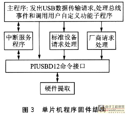

系统的固件程序编写以分层结构展开。它是一种积木式结构,如图3所示。
①硬件提取层:对单片机的I/O口、数据总线等硬件接口进行操作。
②PDIUSBD12命令接口:对D12器件进行操作的模块子程序集。
③中断服务程序:当D12向单片机发出中断请求时,读取D12中断传输来的数据,并设定事件标志“EPP-FLAGS”和Settup包数据缓冲区“CONROL_XFER”传输给主循环程序。
④标准设备请求处理程序:对USB的标准设备请求进行处理。
⑤厂商请求处理程序:对用户添加的厂商请求进行处理。
⑥主程序:发出USB数据传输请求,处理总线事件和调用用户自定义功能子程序。

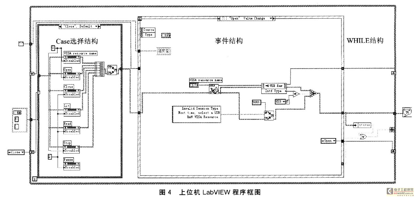

以NI-VISA为驱动的主机LabVIEW应用程序的设计,NI-VISA采用3.2版本,LabVIEW采用7.1版本。
整个应用程序的主框架使用了WHILF循环来进行不断的查询。在程序的编写过程中,采用了类似Windows程序中的事件驱动机制,LabVIEW提供了这样的结构——事件结构。各个消息的产生利用了各种界面控件并由Case选择结构给出。程序框图如图4所示。

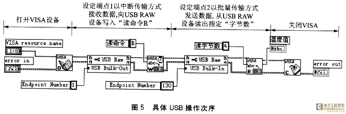

为了便于说明USB操作次序,把图4中事件结构展开,有图5所示的具体USB操作次序。
在图5中,USB RAW设备通信采用端点1以中断传输方式接收上位机操作命令,协议可以自己约定。端点2以批量传输方式给上位机发回温度数据。其中端点数“130”是对应十六进制数“0082”的十进制数,此数表示端点2批量输入;而端点数“1”则是对应十六进制数“0001”的十进制数,此数表示端点1中断输出。
因为NI-VISA3.2版本不支持USB属性“中断输出”(interrupt out),因此为了实现USB端点1的中断输出问题,这里把USB属性“批量输出”(bulk out pipe)和“VI Write”节点组合在一起,来实现端点l中断输出。从NI-VISA3.3起,可以直接利用“中断输出”(interruptout)属性来实现。
