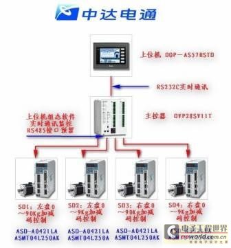

(1)控制系统原理:天平自动计量控制系统采用双主站控制方式,人机界面和工控PC机同时作为主站监控从站PLC动作,HMI通过COM1通讯口与PLC COM1(RS232)通讯口连接,工控PC机通过COM1通讯口与PLC COM2(RS485)通讯口,从而实现命令下达和动作反馈等监控功能,实现设备自动化控制要求。主控器台达PLC同时连接4颗独立伺服驱动系统,高速脉冲控制伺服行进距离和行进速度,达到精确加减砝码控制要求,同时PLC模拟量采集模块实时采集压力传感器信号,转换为压力数值供上位机显示和程序处理使用,天平其他部件动作条件检测和动作驱动完成均由PLC数字量输入输出接口按照程序逻辑输出实现控制功能,如图1所示。
图1 系统原理框图

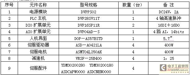

(2)配置设计:控制系统技术方案配置如表1所示。表1仅列举出控制系统主要元器件,此外还包括低压电器(低压断路器、电磁接触器、电磁继电器、按钮、指示灯等)、检测传感器(压力传感器、接近开关、行程开关等),模拟信号变送器等元器件,此处均不予赘述。
表1系统配置设计
(3)台达DVP28SV11T PLC功能描述:DVP28SV11T提供并列形式高速扩展接口,可以扩展应用多样的网络接口,如以太网、DeviceNet、ProfiBus以及模拟量、温度模块等,从而实现实时控制的要求,最多可以扩展16台模块(左侧扩充8台+右侧扩充8台),包括模拟量、温度、轴控、通讯等特殊扩展模块。DVP28SV11T主机内建200KHz四轴独立和二组直线/圆弧插补功能的运动控制指令,使得位置控制方面的应用灵活而且方便。DVP28SV11T PLC应用于4轴伺服定位控制;裁料机(高速伺服控制);X-Y伺服机械手臂;伺服控制夹取物料应用;光电、半导体、纺织、节能与楼宇自动化等产业设备应用。台达DVP28SV11T PLC产品规格:主机点数:28 ;最大I/O点数:512 ;用户程序容量:16K Steps ;指令执行速度:0.24μS(基本指令) ;通讯接口:內建RS232、RS485,兼容MODBUS ASCII/RTU通讯协议;资料存储器:10,000 Word ;档案存储器:10,000 Word ;高速脉冲输出:支持4点 (Y0, Y2, Y4, Y6)高速脉冲输出、2组(Y0, Y1)(Y2, Y3)AB相脉冲信号输出及2组(Y0-Y3 & Y4-Y7)双轴插补功能,最高均可达200KHz,內建4组硬件高速计数器。

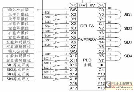

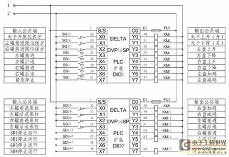

PLC主控器控制回路接线如图2所示。需要指出的是,伺服能够精准寻找到上述不同公斤数对应的不同角度,伺服电机拖动减速机带动旋转轴上面的若干的机械凸轮系统实现自动加码动作,对于电气控制系统只要能够精确找寻到预设要求的角度就可以满足要求了。
图2 PLC电原理图

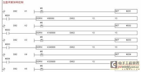

PLC控制程序难点和复杂的地方在于从0~199Kg砝码质量的任意组合,还要考虑到加码质量数值变化后,伺服要寻找原点,然后再运行到预设角度,左右加码系统各一套,所以程序量十分庞大。PLC核心控制程序分别如图3图4图所示。
图3 左盘加码原点回归梯形图
图4 左盘伺服加码梯形图
