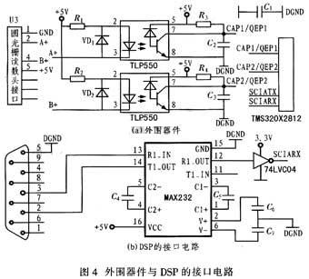

2.2.2 接口电路设计
RGH20 读数头输出信号经光电隔离后直接送到QEP单元引脚。其中,光电耦合器件采用TLP550型高速光耦,用以实现电源与地的隔离。串行通信接口电路采用符合 RS-232标准的驱动器件MAX232进行通信。由于MAX232的电源电压为+5V,而DSP的电源电压为3.3 V,故需在MAX232与TMS320X2812间加电平转换器件74LVC04。如图4所示。

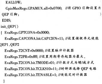

以下给出QEP电路的初始化编程代码:
