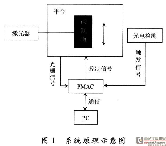

测量系统由工控机、PMAC控制卡、运动测控系统(包括光栅尺、伺服电机、丝杠等)、激光发射装置和光电检测装置组成。系统的主要原理如图1所示,被测物装在实验台上,并随实验台一起运动,运动的控制由PMAC控制卡完成,它读人光栅尺的读数,并输出给电机的控制量。被测物两侧分别是激光发射装置和光电检测元件,当被测物位于光路中时,检测元件处于断开状态;当被测物离开时,元件导通。随着被测物的移动,当其边沿通过激光束时,检测元件会产生由通到断或由断到通的跳变。通过一定的设置,PMAC可检测到这些跳变信号,并锁存当时的光栅尺读数,这样就得到被测物的边沿位置,而通过测量前后两个边沿位置,就可得到所需的尺寸值。
激光器采用了小功率半导体激光器,波长为640nm。其小巧的体积和较低的价格使其非常适用于这类应用场合。光电检测元件采用普通的金属封装光电三极管
PMAC插在工控机的PCI插槽内,并通过PCI总线进行通信。通信的主要内容有两方面:向PMAC发运动控制指令,从而使其完成平台的运动控制;从PMAC内读取其锁存的被测物边沿位置读数,从而完成结果的输出、保存及分析工作。为方便对采集数据的处理分析,以及便于研究系统性能,该系统采用了工控机加PMAC的组织方案,在系统定型后可以使用更加经济的方案,如ARM-Linux加PMAC。

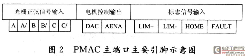

PMAC本质上是一个基于DSP芯片的多功能板上系统。该例的PMAC有2个主接口,每个主接口可以同时控制4台电机的运动。对于每一台电机,主接口都有一组相应的引脚(如图2所示)。分别负责光栅尺信号输入,电机控制输出和标志信号输入。在该例中主接口通过跳线设置为光电隔离模式。

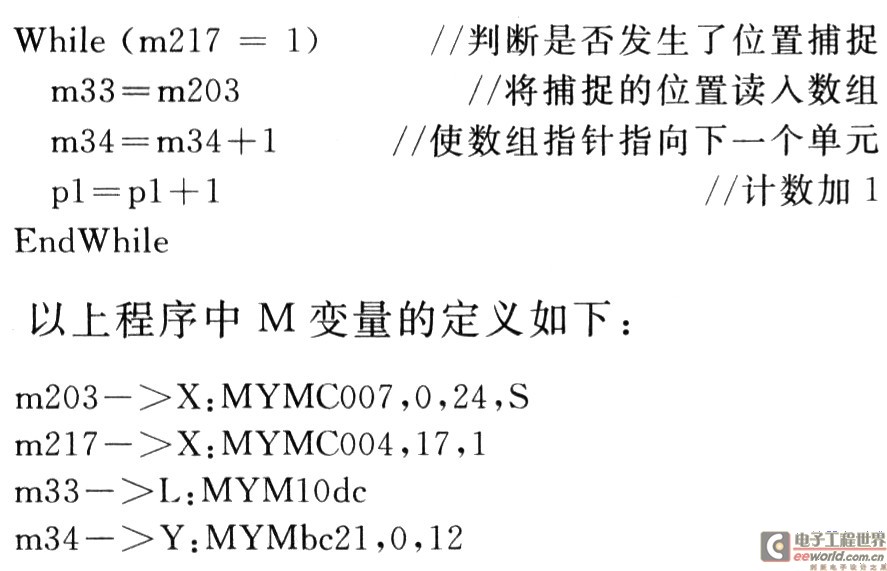

在该应用中,PLC程序的任务是判断是否发生位置捕获,如发生,则将其读人数组中,并对捕获的位置进行计数。之所以要将值读入数组中,是因为由于激光扫过被测物边缘时会由于边缘的反射产生抖动,以致采集到的数据多于1个,为防止后面的数据冲掉前面的数据,故将扫过一个边缘产生的数据放入数组中。
可用的PLC程序如下:
在程序中m203指向编码器2的位置捕捉寄存器;m217指向编码器2的位置捕捉状态标志位;m33指向P变量220,这是数组第一个元素的位置;m34指向m33的低12位,这样就可操作m33,使其在读人捕捉位置后指向下一个P变量。

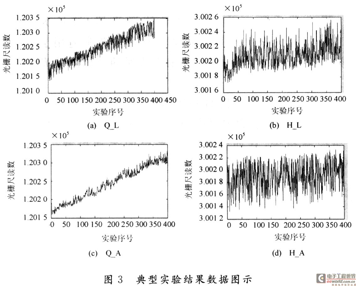

在测量过程中,被测物的两个边沿都以两种方式被定位,即从亮到暗和从暗到亮,且每次实验的样本数都不少于300。也就是说,每次的实验结果均包含4个数据组,分别记作Q_L(代表前边沿,从亮到暗),Q_A(代表前边沿,从暗到亮),H_L(代表后边沿,从亮到暗),H_A(代表后边沿,从暗到亮),且每组数据的个数不少于300。由于测量系统本质上是通过对边缘的定位来进一步完成尺寸测量的,所以在以下分析中仅就边缘定位的系统特性作一简要说明。
图3为1次实验的结果,该实验所用光栅尺的每一计数代表0.1μm。

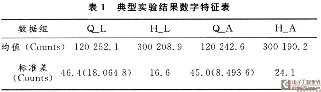

图3所示数据的数字特征如表1所示。
从图3可见,前边沿测量数据与时间呈明显的线性关系,这一特点在其他实验中也有明显的体现。依据变值系统误差的判别方法可知,这一特性可看作是一种变值系统的误差。变值系统误差的消除有多种方式,这里采取的思路是首先通过大量实验找到一定的经验函数,以刻画这种误差,之后则可依据这个函数通过补偿的办法消除误差,从而提高系统精度。表1最后一行括号内的数字就是通过测量序列中一元回归分析,剔除时间影响后得出的值。值得注意的是,测量数据和时间的这种相关性并不是十分稳定,它受到其他实验环境因素的影响,即适用于某个系统的补偿函数。通常当系统参数变化时,补偿函数就不再适用了。要在实际测量中通过这种方法提高精度,需要针对具体的情况通过实验完成。另外,可以看出,对同一边的两组数据,标准差有一定差异,这在其他实验数据组中也是普遍现象,可以考虑采用精度较高的数据组来计算尺寸值,即用H_L和Q_A来计算。
