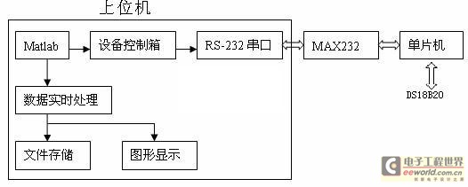

图1 系统结构图
温度检测系统的整体结构如图1所示。PC机串口与单片机USART口通过MAX232电平转换芯片相连,构成一个主从式通信系统。系统工作时,单片机对串口和DS18B20初始化,在读取温度的同时等待中断。PC机通过调用Matlab设备控制工具箱中的serial类及相关函数来创建串口设备对象,并以读写文件的方式实现对PC机串行口的访问,PC机通过Matlab向串行口发送特殊指令从而触发单片机中断系统,单片机调用中断服务例程,读取即使温度并将采集的数据通过串行口回送给PC机。此时,Matlab通过查询的方式,实时接收单片机发送的数据,并完成对数据的分析处理及图形显示。

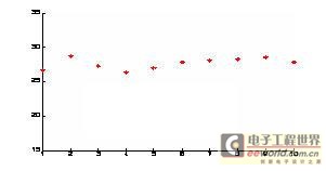

图2所示的是用DS18B20测得的连续10个温度数据的变化曲线图。使用max()和min()函数可以求出温度的极大极小值,调用polyfit()函数还可以进行最小二乘回归分析与曲线拟合,进而求出温度变化的解析式,本实验中使用二阶拟合后,得到的温度随时间变化的函数解析式为:F(T)= 0.0125*T2 - 0.0145T+27.3083.
