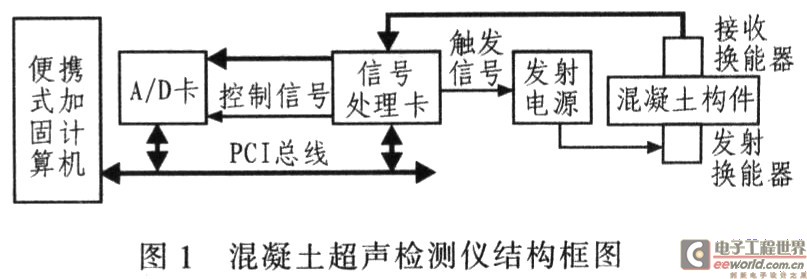

该多通道、高精度混凝土超声检测仪是一款集超声信号发射、采集与处理、超声数据分析与管理、现场数据CT成像多种功能于一体的智能化超声检测仪。该检测仪由便携式计算机及内置的信号处理卡、MD卡和超声电源构成,系统结构框图如图1所示。
该检测仪可实现24通道高速并行数据采集,可将接收换能器传来的模拟信号进行放大/衰减,A/D转换,数字信号处理和分析等,还可向发射换能器输出激发脉冲。其工作过程为:计算机通过PCI总线向信号处理卡和A/D卡发出各种配置命令;当软件执行命令时,计算机向信号处理卡的触发寄存器写入开始采集命令,信号处理卡接收到命令后分别向发射电源和A/D卡发出特定宽度、特定延迟的触发控制信号,发射电源被触发脉冲触发后开始向发射换能器高压放电,发射换能器受到激发后向被测混凝土构件发射超声波;接收换能器接收到超声信号并将其转换为电信号,电信号经处理后送到A/D卡;A/D卡在接收到信号处理卡的控制信号后开始A/D转换,同时将转换后的数字信号通过PCI总线传送到计算机内存,然后进行数据处理。

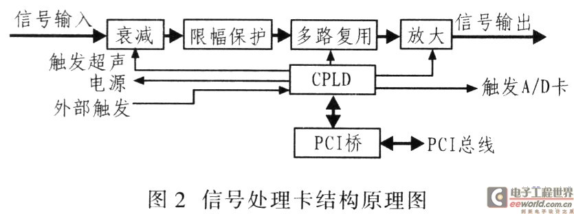

信号处理卡的主要功能是把接收换能器传来的信号变成符合A/D卡处理的信号,并把计算机发出的触发命令转化成适合超声电源和MD卡接收的触发脉冲信号。主要由可控衰减网络、限幅保护电路、多路复用电路、可变增益放大器、PCI桥和可编程逻辑器件等构成。其结构原理图如图2所示。
由接收换能器接收的超声波被转化成电信号送到信号处理卡,首先通过1/10倍可选的衰减网络,这样可降低强信号幅度,以免后续增益级饱和;限幅保护电路将信号幅度限制在多路复用IC允许的范围内,以保护器件不被损坏;4片多路复用器ADG508F将24路信号分时复用,ADG508F是带有过压保护功能的8通道模拟多路复用器,通过控制3位地址线的逻辑电平切换模拟通道,各通道的通态电阻为300 Ω;随后信号进入程控可变增益放大器PGA202,PGA202是一种增益为1/10/100/1 000程控放大器,其具有增益精确、失真小、建立时间快和共模抑制比高等优点;PCI桥将32位高速PCI总线转换为类似于ISA总线的8位主动并行总线,实现信号处理卡与计算机接口,设计采用CH365作为PCI接口器件:CPLD把计算机发来的各种命令转化为相应的控制信号,该系统选用EPM7128S作为控制核心。

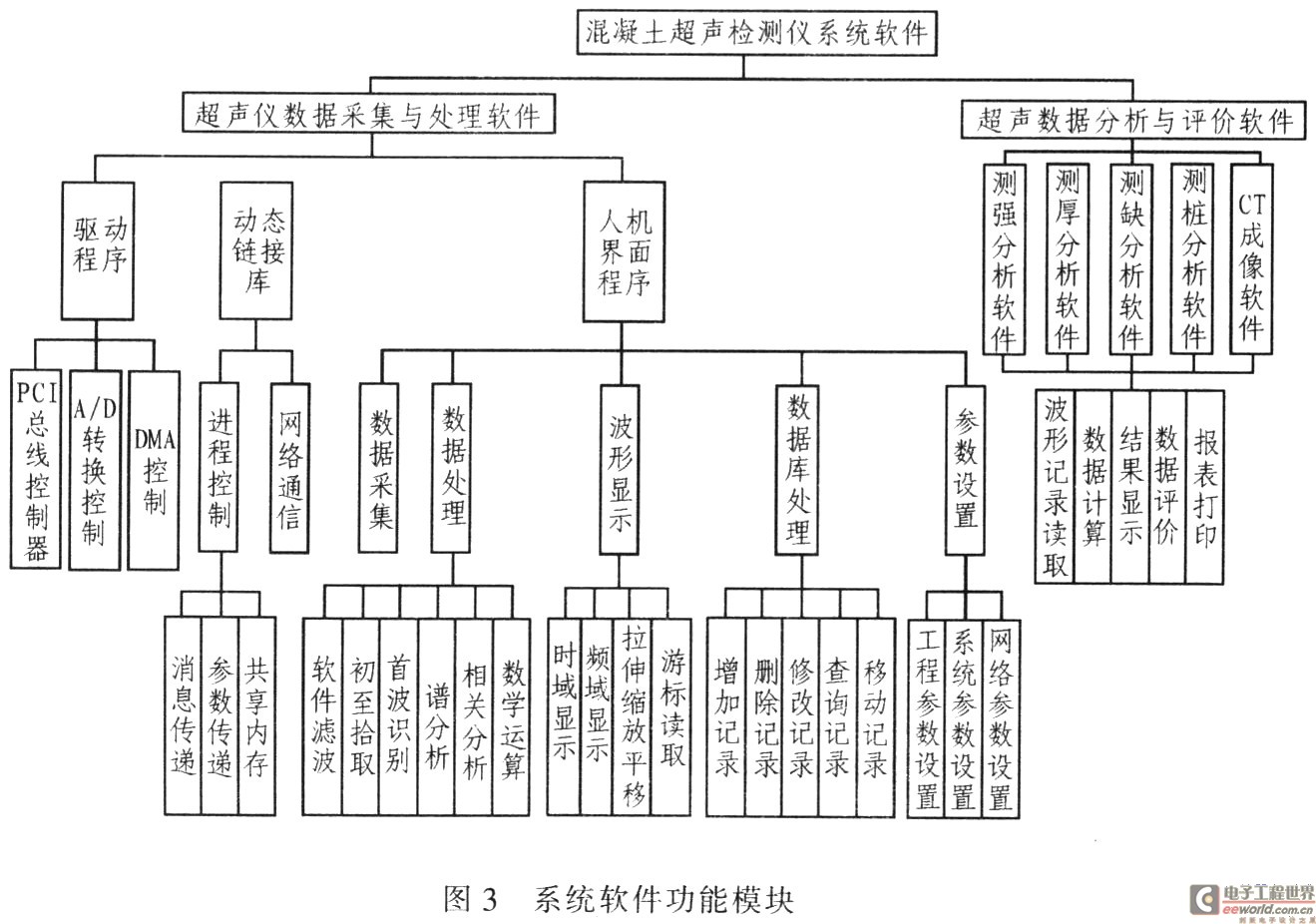

该混凝土超声检测仪的软件主要实现超声数据的采集、处理、分析、数据存储与管理等功能。如图3所示。其层次结构由驱动程序、动态链接库程序、人机界面程序3部分组成。研华公司为PCI-1714提供了支持WIN2000环境的设备驱动程序,而自制的PCI卡则需要编写驱动程序。动态链接库接口程序是联系应用程序与驱动程序之间通信的桥梁,它封装了一系列板卡操作函数,为应用程序对硬件进行各种设置和操作提供接口。与用户直接打交道的是基于Windows界面的超声检测仪应用程序,它由超声仪数据采集与处理软件和超声数据分析软件组成。前者负责超声信号的采集、数字滤波和对采集数据的数据库管理;后者负责对测试数据进行计算和分析。超声数据分析软件不仅可以在超声仪上运行。进行现场数据分析、计算,还可以脱离仪器独立运行于普通PC机上,可以在普通,PC机上分析和处理采集的数据。

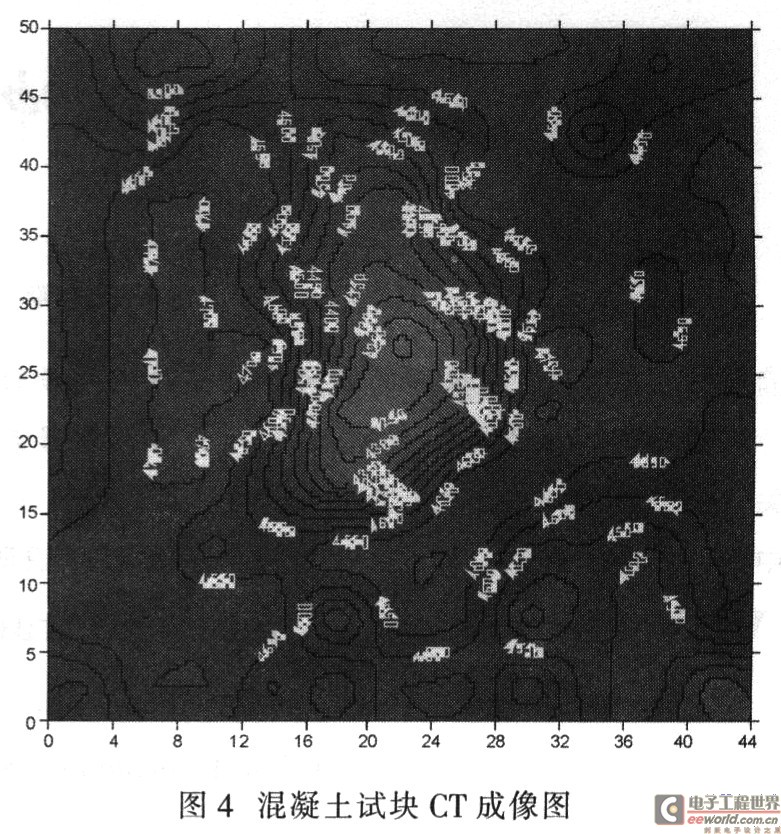

为了验证混凝土检测仪的正确性和有效性,设计了含多种已知缺陷的混凝土试块模型。在(500x500x500)mm3的立方体混凝土试块中预埋蜂窝、离析、泥团等缺陷,采用单向测试方法,即检测时一侧某点发射,另一侧所有点同时接收,这样就可以获得多个声时值,基于这些声时值,得到混凝土结构的层析图像。由层析图像可较好地确定混凝土缺陷的位置和缺陷程度。图4是内含大小为(150x150x150)mm3泥团的混凝土试块的CT成像图。试验结果表明,该检测仪能够准确再现混凝土内部缺陷。
