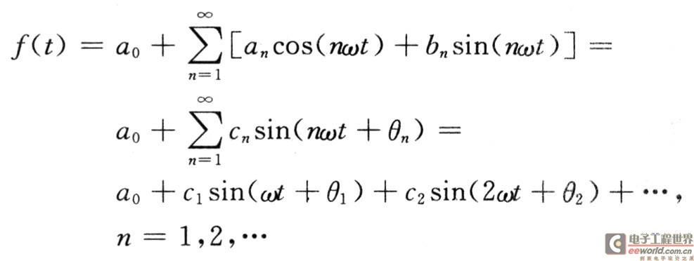

在电力系统中,电压电流波形理论上应是工频下的正弦波,但实际的波形总有不同的非正弦畸变。从数学的角度分析,任何周期波形都可以被展开为傅里叶级数,因此,对于周期T=2π/ω的非正弦电压μ(t)或电流i(t),在满足狄里赫利条件下可以展开成如下形式的傅里叶级数,即:
式中:c1sin(ωt+θ1)为基波分量;cnsin(nωt+θn)为第n次谐波分量。可以看出,所谓谐波就是一个周期电气量的正弦分量,其频率为基波频率的整数倍,这也是国际上公认的谐波定义。由于谐波的频率是基波频率的整数倍,因此通常又被称为高次谐波。虽然在实际的电网中还存在一些频率小于基波频率整数倍的正弦分量,但主要研究的还是电网中存在的整数次谐波。

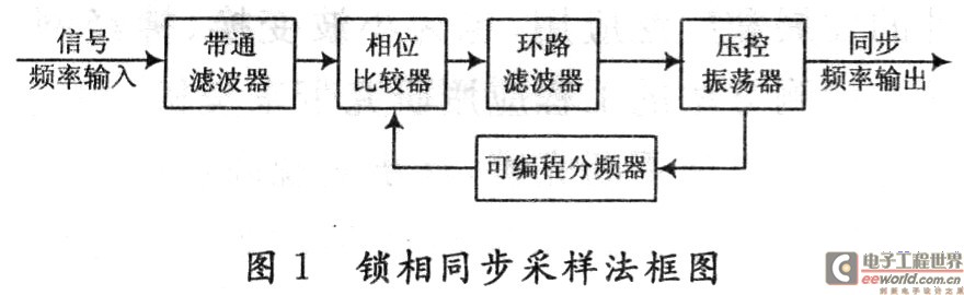

基于傅氏变换的频域分析法根据采集到的一个周期的电流值(或电压值)进行计算,得到该电流所包含的谐波次数以及各次谐波的幅值和相位系数,将需要抵消的谐波分量通过傅里叶变换器得出所需的误差信号,再将该误差进行傅里叶反变换,即可得补偿信号。这种方法精度高,使用方便,但需要一定的时间采样并且要进行两次变换,计算量大,检测时间较长,检测结果实时性不好,大多用于谐波的离线分析。如果需要提高实时性,可以利用数字锁相同步采样法使信号频率和采样频率同步(如图1所示),通过图中的相位比较器把采样信号的相位和频率与锁相环输出的同步反馈信号进行比较,再将其输出经滤波后控制压控振荡器的频率,直到输入频率和反馈频率同步为止,然后锁定并跟踪输入信号频率的变化,保持同步,并用输出的同步信号去控制采样和加窗,从而获得较好的实时性。

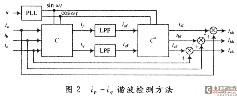

瞬时无功功率理论是日本学者赤木泰文等人于1983年最先提出的基于时域的一种理论,以瞬时有功功率p和瞬时无功功率q为基础,即p-q理论。该理论是在瞬时值的基础上定义的,突破了传统功率理论的平均值意义,不仅适用于正弦波,也适用于非正弦波的情况。它的基本原理是将三相瞬时电压电流经旋转、正交坐标变换,转换到两相坐标中,根据两相瞬时电压电流合成为旋转电压矢量和电流矢量并经投影得到三相电路瞬时有功电流和瞬时无功电流,进而得到瞬时有功功率和无功功率,再经过高次谐波分离和反变换,从而得到谐波电流分量。但这种计算方法对于产生畸变的三相电压将存在较大误差,不能准确地检测出各次谐波,此时,可以使用改进的ip-iq法,如图2所示。

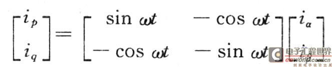

ip-iq法以计算瞬时有功电流ip和瞬时无功电流iq为出发点,设三相电路中各相电压和电流的瞬时值分别为ea,eb,ec和ia,ib,ic,先将三相坐标电流转换到两相坐标iα,iβ,然后根据定义式:
计算出瞬时有功电流ip和无功电流iq,再经过低通滤波器得到ip,iq的直流分量,进而可以计算出三相基波电流,最后将基波分量与被检测电流相减即得到相应的谐波电流iah,ibh,ich。定义式中用到的sinωt,cosωt是与相电压ea同相位的正余弦信号,由图中锁相环和信号发生电路得到。
