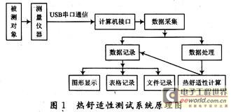

本设计的目标是通过温湿度、风速等测试仪表采集实时数据,通过对数据的分析计算,得出热舒适的PMV和PPD,设计原理如图1所示。要实现该功能,首先必须解决数据采集问题,即仪器与LabVIEW之间的通信程序;其次是要编写计算PMV与PPD的程序。

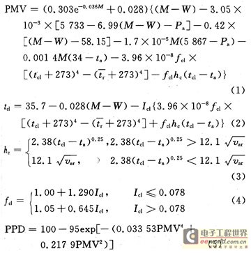

通过反应人体对热平衡的偏离程度的人体热负荷得出PMV指标,计算公式如下:
式中:M为人体能量代谢率(单位:W/m2);W为人体所做机械功(单位:W/m2);Pa为人体周围水蒸气分压力(单位:Pa);ta为人体周围空气温度(单位:℃);fcl为服装面积系数;tcl为衣服外表面温度(单位:℃);tr为平均辐射温度(单位:℃);hc为对流换热系数(单位:W/(m2·K));Icl为服装热阻(单位:m2·℃/W);var为平均风速 (单位:m/s)。

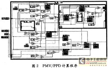

针对以上五个公式,运用LabVIEW编写PMV,PPD计算程序。由式(2)可知,tcl的计算是一个迭代过程,它通过LabVIEW中While循环结构实现;hc,fcl通过条件结构进行判断,最后将式(2)~式(4)代入式(1)求出PMV。具体程序如图2所示。

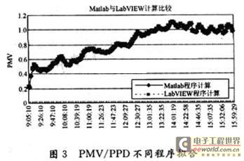

为了验证程序的正确性,运用Matlab编写相同的计算程序,与LabVIEW计算结果比较。通过一天测试的结果,比较曲线如图3所示。由图可看出,不管是变化趋势,还是各个测试时刻的数据点都完全吻合。由此得出,LabVIEW的数据后期处理功能强大且稳定。

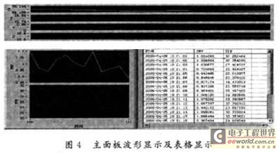

图4显示了数据采集以及PMV,PPD计算的在线显示结果。由采集到的4个参数rh,ta,v,tr与输入参数m,CLO一起通过程序运算,得到PMV,PPD结果。

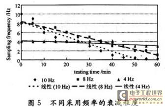

某些测试系统在工程运用中会出现随着系统连续运行时间的延长,而采样速度越来越慢的情况,直到系统崩溃。这里检验采样频率对测试系统的影响。本设计中仪器的最高出样频率为10 Hz。实验中,分别采用10 Hz,8 Hz,4 Hz的采样频率对测试系统进行连续测试,测试结果如图5所示。由图可看出,采样频率随着测试时间的延长,不断的衰减。采样频率越高,衰减的越快,越迅速。当以10 Hz采样时,系统运行不到5 min就开始崩溃;当以4 Hz采样时,系统也只能平均运行30 min。不管是采用高的采样频率,还是低的采样频率,只要是系统连续运行,系统早晚都会出现崩溃。因此,可以得出,采样频率不是导致测试系统崩溃的原因。

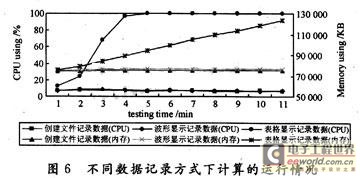

测试系统通过创建文件记录数据,波形显示记录数据,表格显示记录数据三种方式来记录数据。鉴于上面提到的计算机运行崩溃的问题,在10 Hz的采样频率下,分别测试在三种记录数据的情况下计算机的运行情况。图6表示了以10 Hz的采样频率测试时计算机CPU和内存的运用情况。从图中看出,创建文件和波形显示记录数据时,计算机的运行稳定,CPU使用率在7%左右,内存占用 75 000 KB左右;当采用表格记录数据时,系统一开始运行,计算机的CPU使用率和内存占用空间都在不断升高,直到系统运行到4 min时,CPU的使用率达到100%,系统崩溃。
在4.2.1节中系统以10 Hz采样时,采样频率也是在第4 min的时候开始衰退,两者出现的时间点吻合。鉴于上述情况,实验发现,当LabVIEW系统采用内置表格记录数据时,记录的数据不断占用系统内存,直至计算机崩溃,最终导致测试系统的崩溃,使得出现采样频率持续衰减的现象。
4.3 测试系统改进与分析

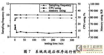

鉴于上述问题的所在,在进行系统改进时,还是采用三种方式记录数据,只是在表格记录数据时,限制表格记录数据的内存大小。经过改进后的程序以10 Hz的采样频率测试,测试结果如图7所示。从图中看出,改进后的测试系统在连续运行5 h,采样频率依然稳定,计算机内存只是在开始的3 min内增加,之后到达一个稳定值。CPU的使用率同样是在开始的3 min内有所增加,之后迅速回到7%并保持稳定。
