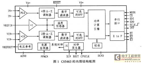

3.1 内部结构
CS5463的内部结构框图如图1所示,它由2个可编程增益放大器、2个△-∑调制器、配套的高速滤波器、功率计算引擎、偏置和增益校正、功率监测、串行接口及相应功能寄存器等组成。2个可编程放大器采集电压和电流数据,△-∑调制器对模拟量采样处理,高速数字低通或可选的高通滤波器滤取可用电压电流数字信号,功率计算引擎计算各类型的功率,电压、电流,并将计算的功率值通过串行接口对外输出,既可以接EEPROM,也可以接微控制器。该电路还有能量脉冲信号输出模块,可以直接外接计数器或步进电机,从而省去微控制器而直接外送用电量,降低电表类产品的成本。

4 CS5463的工作原理
4.1 输入滤波
电压和电流通道的输入模拟信号送入可编程PGA进行增益放大,放大后由△-∑调制器以一定的采样速度采样,采样的结果再进行高速数字滤波,得到符合要求的数字信号。电压输入通道采用二阶△-∑调制器,高速滤波器由一个固定的Sinc2滤波器实现;电流通道采用四阶△-∑调制器,并用一个Sinc4滤波器实现,与电压通道的范围相比,可以在输入跨度更大的情况下实现电流通道的精确测量。2个通道的数据接着通过2个FIR补偿滤波器来补偿通过低通滤波器后产生的幅值损耗。另外,2个通道都提供了一个可选的高通滤波器(HPF),它可以在有效值、电能计算之前除去电压和电流信号中的直流成分。
4.2 增益及DC偏移量调整
滤波后的瞬态电压和电流的数字量将进行偏移量和增益调整,这是基于DC偏移量寄存器(加法运算)和增益寄存器(乘法运算)的调整。调整后的24位瞬态数据采样值将存入瞬态电压和电流寄存器,用户可以通过串口从中读出采样数据。
4.3 能量计算
以有功功率的计算为例,采样得到瞬态电压和电流的数字量,把每对瞬态电压和电流的数据相乘,得到瞬时有功功率的采样值。每个A/D采样周期后,新的瞬态功率采样值就存入功率寄存器,N个瞬时功率采样值为一组,每组的值累加和用于计算以后放在能量寄存器中的数值,它与电路在N个A/D转换周期中的有功功率值成正比。同样原理,电压和电流有效值也利用最近的N个瞬态电压、电流采样值计算,并可从RMS电压和电流寄存器中读出。

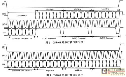

4.4 串行接口
CS5463的串行接口使用了包括2条控制线CS、SCLK和2条数据线SDI、SDO的外接方式。串行接口集成了带有发送、接收缓冲器的状态机,状态机在SCLK的上升沿解析8位命令字,根据对命令的解码执行相应的操作,或者为被寻址的寄存器的数据传输做准备,内部寄存器都是24位。读操作需将被寻址的内部寄存器的数据传送到发送缓冲区;写操作在数据传输前要等24个SCLK周期。
所有的命令字长度均为1个字节。写寄存器命令后必须紧跟1、2或3个字节的寄存器数据;读寄存器命令则发出3字节的寄存器数据。图2和图3分别示出串口缓冲区的读、写时序。
数据的读和写通过向串口SDI引脚写入相应的8位命令字(高位在前)来启动。当命令包含写操作时,串口将在下面24个SCLK周期记录SDI引脚的数据(从高位开始)。寄存器写指令后必须跟24位的数据,一旦收到数据,状态机便将数据写入配置寄存器,然后等待下一个命令。启动读命令后,串口将在下8个、16个或24个SCLK周期启动SDO引脚上的寄存器进行内容转移(从高位开始),寄存器读指令可以终止在8位的边界上。读寄存器时,微控制器可以同时发送新指令,并立即执行新指令,同时终止读操作。

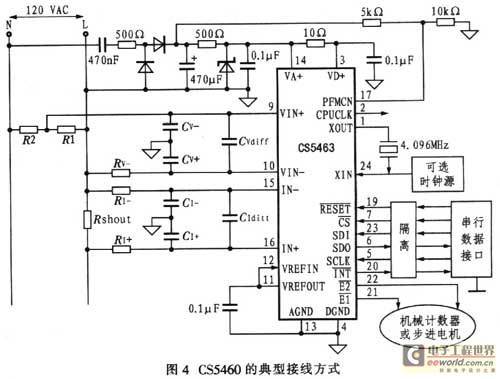

5 CS5463的典型应用
图4所示是以CS5463为核心的住宅用220V单相电源(图中为2线式)系统的典型功率测量连接方式。首先在线路上串、并联适当阻值的分压和分流电阻器,对从电阻器上采样的电压信号进行滤波,图中对称的阻容滤波器更有助于减小电磁干扰,最后得到符合要求的电压信号,送入电路进行实时计算。CS5463提供了数字校准,用户通过设置校准命令字中的相应位来决定执行哪种校准。对于电压和电流通道,都有AC校准和DC校准。
该电路中用于监测电流的分流电阻器串联在电源的火线端,因为在大多数住宅电能测量应用中,电度表分流器接在火线上有助于发现窃电行为。从这种类型的分流电阻器得到的共模输入电压应以火线电压为参考.这意味着CS5463的输入共模电压相对于地电位会在很高的正电压和负电压之间振荡。因此,在设计CS5463的数字输出接口与外部数字接口(如其他通信网络)时应谨慎。
CS5463的数字串行接口引脚必须与外部数字接口隔离,使测量端的参考地电位与外部接口地参考地电位不相互影响,另外,CS5463及其电路必须密封绝缘以防触电。
