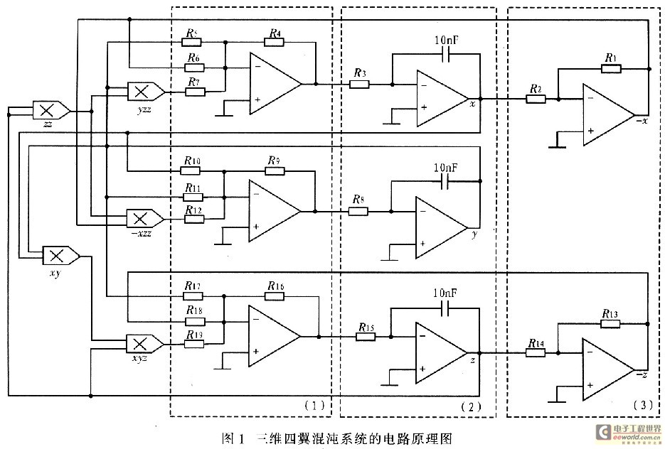

实际的硬件电路如图1所示,该电路由4部分组成:反相加法器模块,积分器模块,反相器模块和立方项产生器模块。其中运算放大器型号为LF356,电源电压为±15 V,线性动态范围为±13.5 V,乘法器采用AD633,在实验中应注意到AD633的增益为0.1。图中,R1,R2,R5,R6,R13,R14=10 kΩ;R4,R9,R16=l kΩ;R3,R8,R15=10 kΩ;R16,R11,R18=38.46 kΩ;R17=83.33 kΩ;R7,R12,R19=555 Ω,乘法器采用AD633,运算放大器为LF356。这里通过图形化设计语言LabVIEW 8.2设计三维四翼混沌信号产生器。

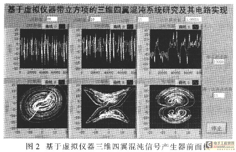

图2为基于虚拟仪器三维四翼混沌信号产生器前面板。
