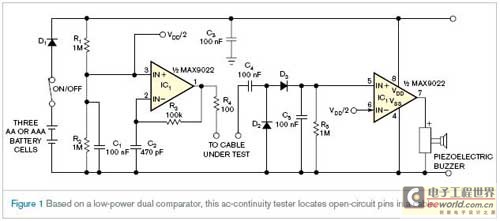

用于现场测试维修工作的交流连续性测试器,提供简单的多触点电缆局部通断故障测试(图1)。电路开路更可能发生在连接器端。这个工具帮助识别故障端,从而避免因为开路造成正常连接器毁坏的风险。对测试已安装好的电缆两端处于不同位置,也是有效的。电路在电缆的一条线中输入交流信号,然后寻找其他线中电容耦合的缺少。定位这个故障后,电路识别开路电线,允许断开和修复正常的电缆端。
故障电缆的一端显示出正常的交流连续性,而另一端在一个或更多的连接器管脚上呈现无交流连续性。因为电缆短路看上去是良好连接,操作者容易通过将导线简单的短路,确认测试仪是否工作正常。IC1的第一个部分,低功耗双比较器Maxim公司的MAX9022形成弛张振荡器工作在约155kHz。它产生一个峰峰值约等于电源电压的输出信号,其在测试下流入电缆的连接器。电路的第二部分处理任何含铅电容获取的交流信号。一对硅二极管先整流信号,然后积分存储电容C5上的整流信号。泄放电阻R5提供噪声免疫,为下一次测试复位电容。
输出电阻R4和输入电容C4提供有限的电路保护。对电容低于100pF的测试电缆,电路显示为开路。因此,标准主测试导线,典型铅对铅电容为200pF,适于测试。电路也对电源线引起60Hz拾取的误触发免疫。因为低功耗电路的典型漏电流小于40μA,电路通常以三节1.5V AA或AAA电池的形式供电。许多低价格替代物对输出设备是适用的——例如,使用直流有源压电蜂鸣器——最主要特征是操作电压的相称宽范围。100nF电容是标准陶瓷去耦电容,电路不包含严格的无源器件。比较器的高侧驱动比低侧驱动稍好,所以应该是源电流,而不是漏电流指标设备。D1、D2和D3为硅二极管。
