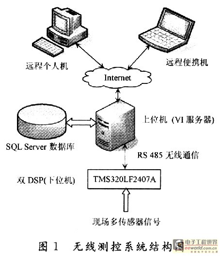

如图1所示,双DSP作为下位机实现双余度A/D采样转换,并可提高数据处理效率。通过RS 485通信接口标准以无线通信方式与上位机进行通信,上位机基于VI技术和可编程数据库SQL Server技术,实现信号的进一步分析处理或故障诊断、控制功能等,并可进一步扩展测控系统,将虚拟仪器技术和面向Internet的Web技术有机结合起来,可以满足监测系统的互联和资源共享的需求。

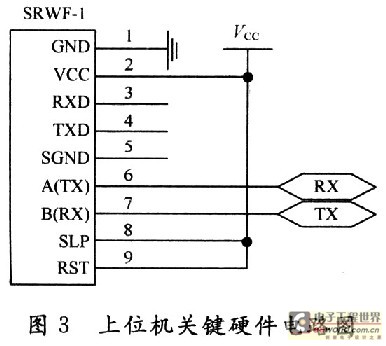

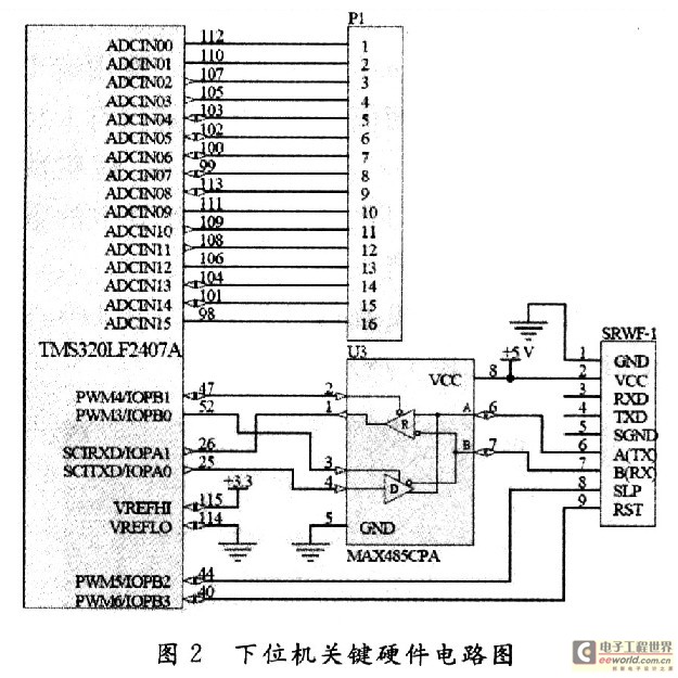

系统下位机中的一个DSP用于实现A/D采样,其无线通信的硬件电路如图2所示。微处理器TMS320LF2407A芯片用于完成现场多传感器信号采集及A/D转换、数据的初步处理及与上位机通信的功能。MAX485芯片完成TTL电平向RS 485电平的转换,而后送到无线数传设备SRWF-1进行调制发射。上位机通信电路图如图3所示,通过SRWF-1可直接与RS 232串口连接,根据约定协议接收及发送数据。
2.2 DSP的A/D及SCI接口无线通信设计关键技术
在无线通信设计中,考虑现场一般的工业接口标准及要求和RS 485特点,采取基于RS 485无线通信的方案。
因DSP的SCI端口输出的是TTL电平,与RS 485电平不匹配,因此选择MAX485芯片将DSP的TTL电平转换为RS 485电平。MAX485是用于RS485
通信的低功耗收发器。如图2所示,其引脚1,2,3,4分别为RO,
,DE,DI。R0为接收器输出;
为接收器输出使能;DE为驱动器输出使能;DI为驱动器输入。DI和RO分别接DSP的SCITXD和SCIRXD引脚,通过DSP的I/O端口来使能RO和DI。无线通信模块选择SRWF-1可提供ISM频段的工作频率,无需申请频点,且基于FSK调制,采用高效无线通信协议,标准配置可提供8个信道。提供2个串口,3种接口方式,支持有无校验两种数据结构。
在软件设计时的初始化及主程序中,需对SRWF-1的SLEEP,RESET和MAX485的
和DE引脚进行相应配置,控制引脚电平,消除系统中发送部分存在的总线悬浮现象,控制数传模块的工作状态。

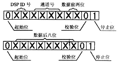

双DSP采用并行工作模式,定义一DSP的ID为00,另一DSP的ID为01,定义每个DSP的通道ID为0000~1111,又由于TMS320LF2407系列DSP的A/D转换精度为10位,因此定义通信协议如下:
每个A/D转换的采样数据由两个数据帧发送,这样具有ID号的数据被上位机接收后即可判别数据来自于哪个DSP的哪个通道。同样,上位机控制DSP的控制信号也通过ID号反馈到下位机中需要控制的DSP。

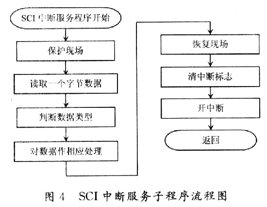

基于DSP功能模块化的特点,其程序中有关串行通信的是:初始化设置时钟源模块,得到所需的CPU-CLK和SYSCLK;设置SCI模块,初始化各SCI控制寄存器;编写串行通信中断服务子程序,即可完成DSP与PC之间的串行通信。其中,时钟源设置和SCI控制寄存器设置都在主程序的初始化部分完成。SCI中断服务子程序流程图如图4所示。

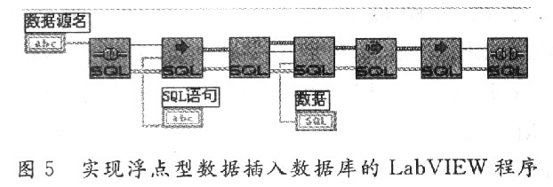

SQL工具包是利用开放数据库互连(Open Database Connectivity,ODBC)接口访问数据库的。0DBC是微软公司开放服务结构(Windows Open Services Architecture,WOSA)中有关数据库的一个组成部分,它建立了一组规范,并提供了一组对数据库访问的标准应用程序编程接口(Application Program Interface,API)函数,这些API函数利用SQL语言来完成其大部分任务。利用SQL工具包中的动态SQL语句执行工具,实现了数据库的访问。用LabVIEW实现数据库的访问一般包括7个环节,如数据库联接、SQL准备、参数个数获取、参数类型设置、SQL语句执行、执行完毕、断开联接。图5示出将一个浮点数据插入数据库的功能程序,说明了LabVIEW中开发SQL Server数据库的方法。

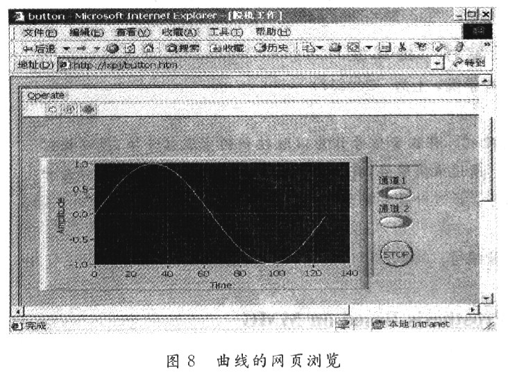

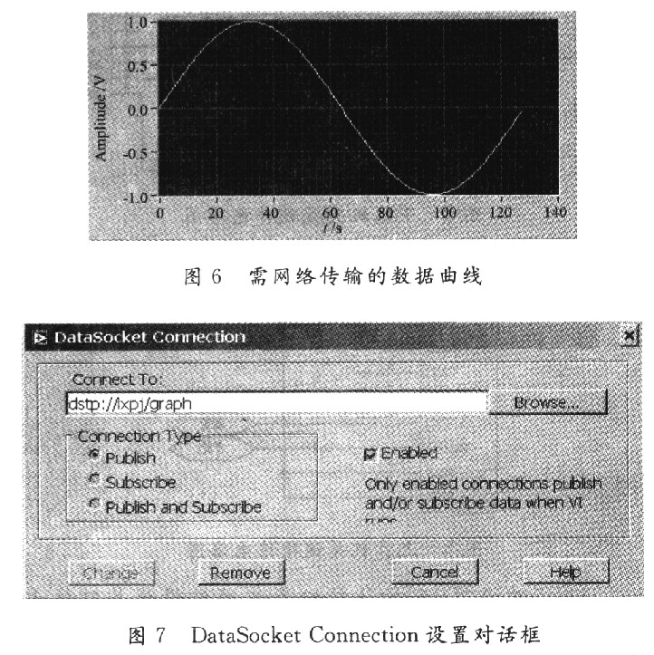

如对图6所示曲线数据进行传输,其DataSocketConnection设置如图7所示。
运行服务器程序和客户端程序可看到,随着服务器波形数据的变化,客户端界面的波形数据也随之变化。同样地将客户端的控制按钮值赋予服务器的控制按钮,则可以控制服务器采集工作的进行。图8即为图6数据曲线在远程浏览器上显示的结果。

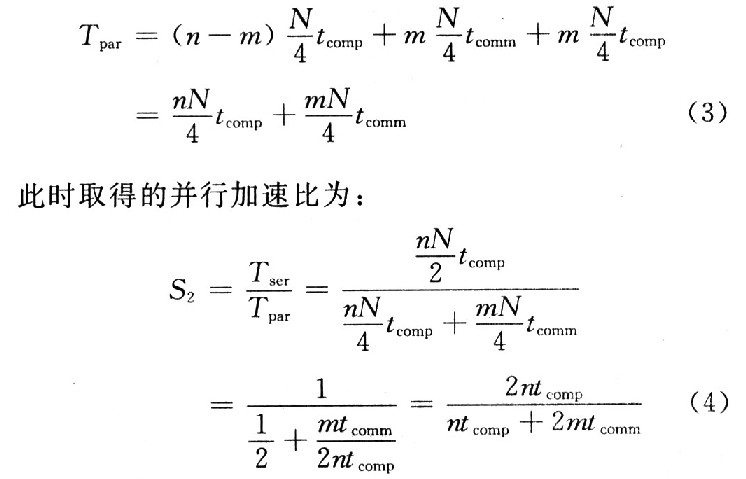

当在单个处理器上进行FFT运算时,设每个蝶形运算的时间为tcomp,则N长度FFT运算的时间为:
当在2个处理器上进行并行FFT运算,采用循环分配方式把N个数据分配到这两个处理器上,即先把2个数据依次分配给2个处理器;然后再将接下来的2个数据依次分配给2个处理器,…,依次下去,直至数据分配完毕为止,则第i个处理器上分配到的数据为2i处理器存放的数据x(i+2r)(r=O,1,…,N/2-1;i=0,1)。在这种分配模式下,前log2(N/2)=n-m个运算仅要求局部数据,而后m个运算步要求访问远程数据,共要进行m次处理器间的数据通讯,且后m个运算步的通讯距离不一。每次数据互换的内容是一个处理器的偶数序数据与另一个处理器的奇数序数据进行互换,数据通讯量为N/4。若处理器间具有双向的全连接网络,而且每个处理器上有足够的存储空间,允许后m个运算步的数据交换同时进行。两个处理器进行直接数据传输时,传输单位数据所花费的时间为tcomp,每步数据交换要花费的时间为(N/4)tcomp。FFT并行运算的运行时间为:
