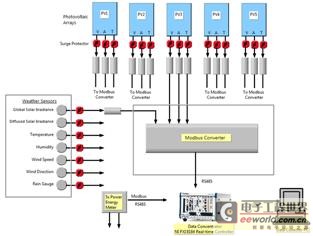

整套设备的核心是NI PXI-8184实时控制器,它提供了数据存储功能、有着极高的系统可靠性、紧凑性、坚固性和方便的可配置性。软件的开发是基于LabVIEW和LabVIEW实时模块进行的。PV测量与监测系统如图1所示。

天气监测系统由七个测量参数组成,包括全球太阳辐照度、散射太阳辐照度、温度、湿度、风速、风向和降雨量。光伏监测系统的测量参数包含直流电压、直流电流和面板温度。交流电源和功率发生使用电子功率计采集。此外,总共有22个测量数据点是从测量仪器和五个电子功率计采集的,总计 23个测量值。为了能够处理多种测量数据,并且最小化设备和PXI控制器之间的连线,我们使用串行接口。
团队使用Modbus远程终端单元(RTU),它是开放式的串行(RS232或RS485)协议,提供通过网络连接设备之间的主/从通信。它使用简单、可靠、成本低,并且能够交换二进制格式的数据,从而提高了吞吐量。但是,每个Modubs设备制造商都用不同的函数代码、数据格式和循环冗余验证(CRC)代码实现这个协议。因此,开发Modbus驱动程序从而允许用户根据不同制造商的要求修改协议的实现是必要的。
由于LabVIEW提供了虚拟仪器软件架构(VISA)串行函数,因此设计程序在这些设备之间进行通信是简单的。此外,由于提供了数据操作函数,例如分割数字、带进位右移、交换字节、类型转换等,我们可以方便地使用对应的函数代码、数据格式和CRC错误验证算法实现Modbus消息结构。这样我们开发并测试了Modbus RTU接口程序,并且能够为不同制造商的设备工作。

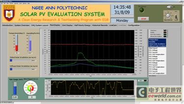

另一个挑战是将不同测量数据显示在图表中。图表让用户直观地看到一个参数和另一个参数之间的关系,以及任何参数的变化趋势。在任何一个时间点上有22个测量数据点,其中包括天气参数、光伏直流电压和电流以及每个类型太阳能面板的面板温度。在一张图表上列出所有数据是不可能的。这可以通过用程序方法控制图表绘制加以解决。程序的设计使用了项目选取以及图表属性节点来实现。用户可以在一个图表中一次性查看多达四条数据曲线和测量参数。图2显示了用户界面的截屏。

图1:PV测量与监测系统示意图
图2:用户界面截屏
