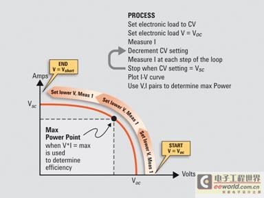

电子负载可在恒压(或 CV)模式下工作。恒压模式下,负载将调整流经自身的电流,以调节其端点的电压,使其保持在一个恒定值。因此,恒压模式可用于创建电压扫描:使用负载控制太阳能电池输出的电压,然后测量生成的电流(如图 2 所示)。部分负载(例如 Agilent N3300 系列)可以快速执行 CV 定位点列表以扫描恒压模式的输出电压,从而快速绘制 I-V 曲线。与此同时,负载可以将从太阳能电池流向负载的电流波形转换成数字波形(与捕获示波器迹线类似)。通过绘制扫描控制的 CV 电压和数字转换的实际电流图像,您可以创建 I-V 曲线。由于这一切可以作为快速扫描在短时间内完成,整个测试可在大约一秒钟的时间内实现,即在电池受热和温度因密集光源照射出现变化前完成。
图 2:使用 CV 模式下的电子负载测量 I-V 曲线
图中文字中英对照:
Amps
Vsc
End
V = Vshort
Set lower V, Meas I
Max Power Point when V*I = max is used to determine efficiency
Start V = Voc
Voc
Volts
Process:
Set electronic load to CV
Set electronic load V = Voc
Measure I
Decrement CV setting
Measure I at each step of the loop
Stop when CV setting = Vsc
Plot I-V curve
Use V, I pairs to determine max Power
A
Vsc
结束
V = Vshort
设定低电压,测量电流
最大功率点(V*I 值最大时)用于确定效率
起始电压 = Voc
Voc
V
步骤:
设定电子负载为 CV
设定电子负载 V= Voc
测量电流
逐步下调 CV 设置
在循环的每个步骤测量电流
在 CV 设定= Vsc 时停止
绘制 I-V 曲线图
使用 V 和 I 乘积确定最大功率

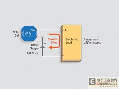

许多电子负载具有工作电压下限,因为大部分电子负载以 FET 为基础设计。要正确地传导电流,FET 需要一个流经 FET 的最小电压,意味着负载的 + 和 – 输入端点间有一个最小工作电压。通常,电子负载的最小输入电压为 2 到 3 W。为电子负载串联一个直流电源可以消除这个限制。参见图 3,用于为电子负载提供补偿电压的直流电源称为补偿电源。通常,补偿电源设为 3 V,以确保满足电子负载的最小电压需求。直流电源的电压不会对太阳能电池产生影响。直流电源是一个浮置器件,最多会将太阳能电池偏置 3 V。
图 3:配置用于太阳能电池测试的电子负载和补偿电源
图中文字中英对照:
Solar Cell
Offset Supply
Set to 3V
Current flow
Electronic Load
Always has ≥ 3V on inputs
太阳能电池
补偿电源
设为 3V
电流
电子负载
输入端始终保持 ≥ 3V 电压
