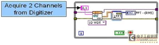

以双通道采样为例,我们需要分别对高速数字化仪的两个通道上的数据进行快速傅立叶变换(FFT)。假设我们采用的高速数字化仪的两个通道均以100 MS/s采样率采集信号并实时分析。首先,我们来看LabVIEW中对于这一操作的传统顺序编程模型。
图1. 利用顺序执行的LabVIEW代码
和其他文本编程语言一样,处理多通道信号的传统方法是将各个通道信号按顺序读入并逐通道的进行分析,上面基于LabVIEW的顺序编程模型很好的说明了这点,0、1两通道的数据被按顺序读入后,整合为一路数组,并由一个FFT函数进行信号分析并输出。虽然顺序结构能够顺利地在多核机器上运行,但确不能使得CPU负担得到有效的分摊,因为即使在双核的机器上, FFT程序也只能在一个CPU上被执行,而此时另一个CPU却被闲置了。

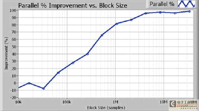

由于数据量越大,信号处理运算在工程应用中所占的处理器时间就越长,所以通过简单的程序改动将原来的信号处理程序并行化,可以改善程序性能,减少了总的执行时间。
图3. 对于大于1M采样(100 Hz精度带宽)的数据块,并行方式实现了80%或更高的性能增长。
图3描述了性能随采集数据块大小(以采样数为单位)增大而提高的精确百分比。事实上,对于更大的数据块,并行算法方法确实实现了近2倍的性能改进。工程师们不需要创建特殊的代码来支持多线程,在多核处理器环境下,只需通过最少的编程调整,利用LabVIEW自动分配每一个线程到多核处理器的特性,可以方便的实现信号处理能力的大幅度提升,从而达到了自动化测试应用的性能改进。
