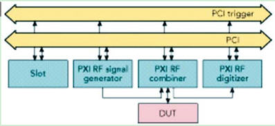

需要的测试项目会非常的庞大, 一般来说一个手机需要在每一个功率等级,在各个频段的不同频率点重复进行调整。调整过程需要两个步骤, 首先找到误差所在,然后进行修正并验证修正后的效果。发射机可以在调制模式和非调制模式下进行校准,例如对TDMA 系统, 我们一般对发射机的突发脉冲进行校准,针对相应的脉冲波型,测试工具需要在大的动态范围内非常快而且准确地测量功率。图1是基于PXI的射频信号分析仪测试流程,PXI的数据传输和触发响应速度要大大高于传统仪表,可以替代频谱仪,功率计,综合测试仪测量发射机射频特征。
图 1 基于PXI的射频信号分析仪

使用工业标准化的软件驱动可以把PXI模块轻松地集成进入你的测试系统。基于PXI的信号分析仪可以分析发射机的射频特征参数,能够替代功率计,频谱仪和综测仪。PXI信号分析仪把射频信号转化为数字中频,对中频采样后的得到IQ数据通过PXI总线传送到PC,在PC端结合各种测量库软件可以分析各种射频参数,如功率,频率,频谱,调制精度等等。这种测试的方法比传统的仪表更快速和高效。
