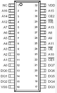

FM20L08的引脚排列如图1所示。各引脚功能如下:
/CE2:片选端;
:写使能端;
:输出使能端口;
A0~A16:地址端;
DQ0~DQ7 :数据端;
VDD:电源;
VSS:接地端。
图1 FM20L08引脚图

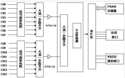

图2 温度记录仪原理框图
3 温度记录仪系统硬件组成
采用内含多路开关、A/D转换器、电压参考源的16位单片机CPU形成16通道低功耗温度记录仪。RC组成的滤波电路滤掉热电偶信号中的干扰信号,经八选一多路开关输入至运算放大器放大到适当电平,再输入至CPU 进行A/ D 采样,经数值转换和线性化后存贮至FRAM存贮器中。在整个测量结束后,由通信接口与PC 机相连,将数据传送给PC 机做进一步的分析和处理。电源部分则由低功耗低压差稳压电路和滤波电路组成,系统提供3.3 V 的工作电源。温度记录仪各零部件均选用工业级,使工作温度在- 45~85 ℃之间正常运行。图2为温度记录仪原理框图。

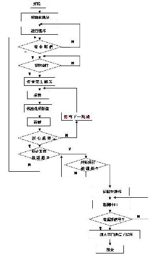

程序分为主程序、数据采集程序、USB通讯程序。工作过程为: 记录仪首先加电压, 通过外部信号进行中断, 使单片机进入数据采集的子程序并循环,达到定时时间后, 停止采集,退出子程序, 进入主循环, 等待串口信号外部触发, 从而进入数据传输子程序, 将数据通过串口送入PC 机,图3为温度记录仪程序流程图。
图3 温度记录仪程序流程图
