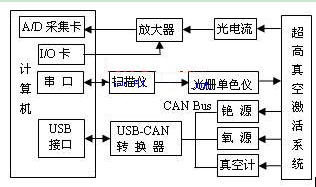

根据GaAs光电阴极制备工艺的要求,我们设计了如图1所示的GaAs光电阴极制备测控系统原理框图。该测控系统由三大部分构成:超高真空激活系统、计算机和外围测控设备,其中超高真空激活系统是用于GaAs光电阴极制备(加热净化和铯氧激活)的,制备过程中的多种信息量可通过外围测控设备与计算机相连。测控设备共分两部分,一部分完成光电流、光谱响应曲线的测试,另一部分完成真空度的测试以及铯(氧)源电流信号的测试和控制。
第一部分相当于一个光谱响应测试仪,光谱响应曲线测试时,先由计算机控制光栅单色仪输出一定波长的单色光并照射到阴极面,阴极产生微弱的光电流,光电流放大后经A/D转换为数字信号,计算机将该信号和对应的单色光辐射功率进行数据处理,就得到阴极的光谱响应曲线。这一部分中没有用到CAN总线,本文中将不作介绍,重点介绍的是第二部分。在第二部分中,真空度、铯(氧)源电流信号是通过CAN总线实现测控的,测控信号通过USB-CAN转换器与计算机相连。这部分的设计,结合了CAN与USB总线的优点,从而能实现更灵活的通信任务和更强大的信号测控功能。
图1 GaAs光电阴极制备测控系统原理框图

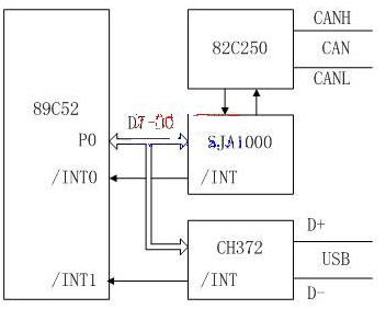

USB-CAN转换器实现USB与CAN两种总线之间的协议转换,如图2所示为其结构框图。图中微控制器89C52负责转换器的监控任务以及CAN与USB总线的通信任务。CAN控制器接口电路采用SJA1000和82C250,USB控制器接口电路采用USB通用设备接口芯片CH372。在微控制器中,USB与CAN总线报文的接收均采用中断方式,这种方式能尽量减少时延,提高系统实时通信能力。

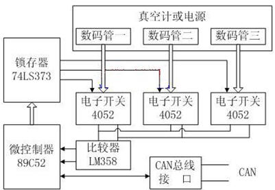

在真空度、铯(氧)源电流信息的测试方面,为了保持采集数据与设备显示数据的一致性,采用的方法是将设备数码管上显示的信息直接取出。真空计和模拟电源的显示均由3位数码管构成,所以两者可以采用相同的测试电路。如图3所示为多信息量测试模块结构框图,图中真空计或电源的3位数码管分别与一片双四选一的电子开关CD4052相连,微控制器从锁存器输出地址选通信号,控制CD4052依次输出数码管8段显示信息中的2段,连接到比较器LM358上,经比较转换为标准的逻辑电平后输出给微控制器,最后微控制器将3个数码管的信号组合在一起,得到真空计或电源上显示的数据。在这里采用比较器的主要优点是可以根据不同数码管的驱动电平灵活的调整比较电压,而且输出逻辑电平稳定,从而使测试电路具有更好的适用性。采集到显示信息后,可在微控制器控制下,通过CAN总线传输给计算机
 图2 USB-CAN转换器结构框图
 图3 多信息量测试模块结构框图

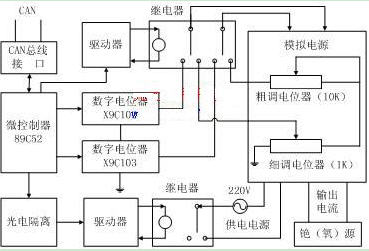

原有的系统中,铯(氧)源电流大小的控制是通过手动调节电源的模拟电位器来实现,而为了实现计算机对电流大小的数字化控制,最直接的办法就是用数字电位器取代电源的模拟电位器,按此方案设计的电流控制模块结构框图如图4所示。电源有一个10K的粗调电位器和一个1K的细调电位器,分别用10K和1K数字电位器X9C103、X9C102取代,图4中两个数字电位器是串联在一起的,这种接法可使电流控制精度更高,而实际控制精度超过了模拟电源的三位显示精度,这完全能满足系统对电流控制精度的要求。数字电位器或模拟电位器的选择可由微控制器输出控制信号,经过驱动后控制双刀双掷继电器来确定。微控制器也可以输出控制信号来控制继电器接通或断开模拟电源的外接220V供电电源,从而实现铯(氧)源电流的通断,同时由于控制的是220V交流电源,在微控制器和驱动器之间必须进行光电隔离。计算机可通过上述方式来实现阴极制备过程中的自动铯氧交替。
 图4 铯(氧)源电流控制模块结构框图
