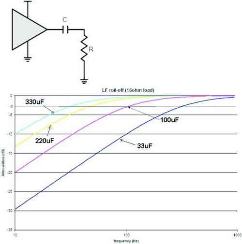

在手机中,无论基带芯片或应用处理器中集成的耳机驱动器,或者分立的耳机驱动器都是单电源供电的,其用来驱动耳机的单端信号输出电平通常介于电源电压和GND之间,正常播放音乐时输出的交流信号会带有Vcc/2的偏置电压。由于动圈耳机的直流阻抗只有16或32欧姆,为了降低耳机驱动器直接驱动动圈耳机的功耗,并减小直流偏置对耳机的损害,输出信号有直流偏置的耳机驱动器会要求在功放和耳机之间串联一个隔直电容。该隔直电容会和耳机阻抗形成一个高通滤波器,理想条件下该高通滤波器的3dB低频截止频率为1/2πRC(R为耳机的阻抗,C为隔直电容的容值)。为了改善耳机低频音效,我们希望此高通滤波器的低频截止频率越低越好,但由于耳机的阻抗是固定的,为获得更好低频响应唯一可以改变的就是电容容值,所以一般用于耳机输出的隔直电容容值都很大,图1所示为选择不同容值的隔直电容时形成的高通滤波器频响曲线。
图1 采用不同容值的隔直电容时形成的高通滤波器频响

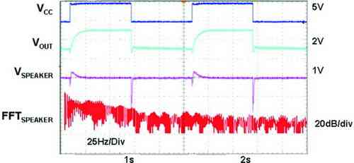

而即电容充放电产生的电流。图2揭示了当耳机驱动器上电和断电时,隔直电容充放电电流在耳机负载上产生的电压瞬变,由于该电压瞬变的频谱很宽,落在人耳可以的听到频率范围内就形成了爆破音。
图2 耳机驱动器上电和断电时耳机上测到的电压波形和频谱

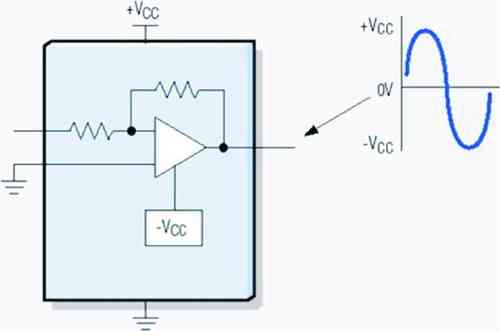

第二种去除隔直电容的方式是在单电源供电的耳机驱动器内部产生一个负电源,该负电源通常采用内部的反压电荷泵产生,这样的耳机驱动器实际上是采用的是的双电源供电,其输出信号是相对于GND正负对称的,因此也不需要隔直电容,如图3所示。
图3 耳机驱动器内部产生一个负电源供电,输出波形相对GND正负对称

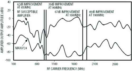

GSM的射频PA工作时产生的217Hz Burst会通过天线耦合到耳机驱动器内部,而217Hz的射频Burst包络被耳机驱动器内部电路解调后,在耳机驱动器输出就形成了所谓的TDMA噪声。
耳机驱动器内部电路的不同设计导致其对射频Burst的抗解调能力不同,图6所示为Maxim公司一款内部产生负电压的耳机驱动器MAX9724和业界一款同类耳机驱动器的对射频信号的抗解调能力对比,从图中可以看出,在850M/900M/1800M/1900M四个GSM频段,MAX9724的抗射频解调能力分别提高62dB/37dB/67dB/49dB。选用抗射频解调能力强的耳机驱动器除了能够降低TDMA噪声, 另外还会给PCB的射频和音频布局带来非常大的灵活性。
图6 Maxim公司的耳机驱动器MAX9724极大提升了抗射频解调能力
