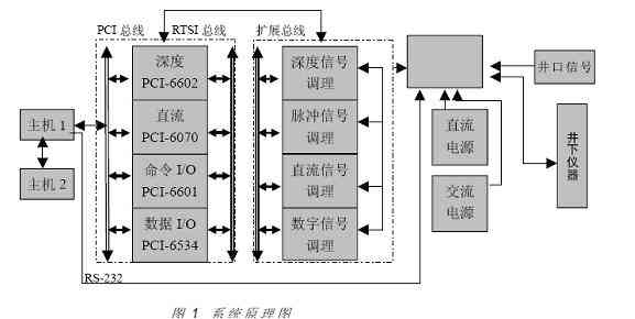

测井数据采集控制系统主要由工控机、NI通用数据采集卡、信号调理模块、绘图仪、综合控制箱、直流电源、交流电源、UPS电源、示波器等构成。系统原理框图如图1。
主机1主要用于系统的数据采集、处理和控制。绘图仪用于测井曲线实时出图。深度信号调理模块对光电编码器信号及其它井口信号进行调理,并控制深度显示;数字信号调理模块用于配接各类编码(例如,曼彻斯特编码)传输的井下仪器,如双源距C/O能谱测井仪、脉冲中子氧化化测井仪等;脉冲信号调理模块主要配接采用脉冲、周期信号传输的井下仪器以及各种脉冲编码类型的仪器。如:井壁超声成像测井仪等;直流信号调理模块主要配接采用直流量、低频模拟信号传输的井下仪器。直流电源为井下仪器提供直流供电、交流电源为井下仪器提供交流、泵、阀、继电器和释放器的供电。综合控制箱负责完成缆芯切换、供电控制。UPS电源用以保证在停电或外部供电不正常时,维持一段时间的供电,以免测井数据因得不到及时存储而丢失。以上各单元统一安装到两组19英寸标准机柜中。关于信号的流程,从图1中可以看出。我们把进入数据采集控制系统的信号归结为两类:井口信号和井下信号。井口信号来自井口和电缆绞车,它包括电缆张力信号、电缆磁记号和深度系统的光电编码信号。井下信号是指来自井下仪器的信号。来自井下仪器的感应型或脉冲型信号、深度系统的两路光电编码信号、井口的张力信号及电缆磁记号,通过电缆线进入采集箱内的深度调理模块、脉冲信号调理模块或直流信号调理模块,经过调理后,输出到NI数据采集卡。井下仪器编码信号经过综合控制电路的分离及预处理后通过电缆线进入到数字信号调理模块,进行信号调理、解码。解码后的信号同样输出到NI数据采集卡。NI数据采集卡控制数据采集的方式、采样的间隔,同时实现对脉冲信号、直流信号和数字信号的实时采集,采集到的数据以DMA方式传给主机内的数据缓冲区,由系统软件按不同的采样方式控制数据的显示、处理、打印和存盘。

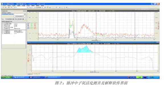

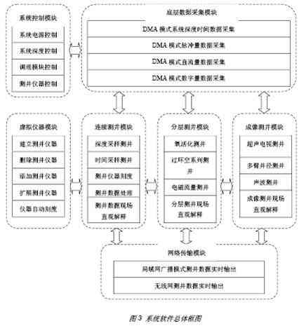

测井数据采集控制系统软件主要由现场测控及数据采集软件和测后数据分析处理软件构成,在软件开发上,我们选择使用VC++ 与NI 公司Measurement Studio 软件包相结合的开发方式,用VC++开发与操作系统底层相关的程序和曲线打印输出程序,使用Measurement Studio和CVI提供的类库开发与数据实时采集和曲线显示相关的程序。这种开发方案不但可以对操作系统进行灵活的控制而且充分利用了NI 公司提供的开发工具,从而极大的缩短了系统软件的开发时间。我们仅用了三个月的时间就完成了系统软件的设计,开发和测试工作。图2为系统软件中的脉冲中子氧活化测井及解释软件序界面。图3为系统软件总体框图。
