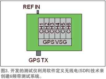

这项产品开发决定的结果就是一种测试仪,它在可调功率范围内为L1(1,575.42MHz)产生类似GPS的信号,并且支持传导(经由电缆)和辐射(经由空气)测试方法(见图3)。
前部面板上的单一射频端口是功率为-60dBM至-145dBm的信号的来源。在-60dBm时,信号为CW类型。在较低功率范围时,它是BPSK调制信号。导航数据在1.023MHz时是GPS C/A。载波多普勒偏移为±10KHz,通道功率可在偏离标称电平±15dB的范围内改变。

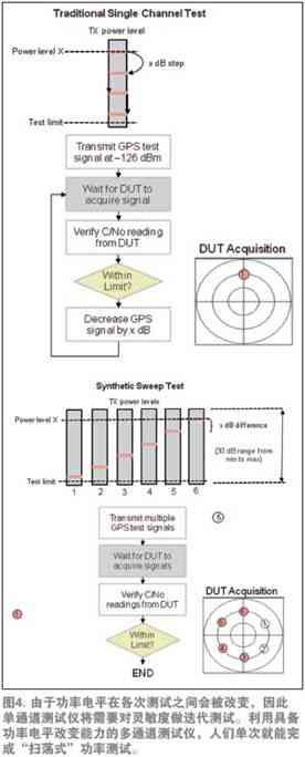

由于拥有6条通道,并能改变每条通道的频率和功率,因此人们可以向DUT同时发送6路信号,并在一次采样中捕获6个不同功率电平的SNR。这当然会缩短做首次测试(例如SNR)的时间,并且不会影响全面性或准确度(见图4)。

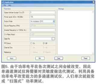

该测试仪具备C/C++应用程序接口(API),来简化测试脚本和自动化测试软件的编写。另外,该系统具有图形用户界面(GUI),后者设计用于GPS DUT的人工测试(见图5)。借助该系统,用户能选择空间载体数量、功率电平、输出模式、多普勒频率、C/A率、源频率。
设置非常简单。利用前部面板射频连接器,测试仪被电缆连至DUT。测试仪后部的USB端口被连至PC上的USB连接器。用户利用安装于PC的GUI软件和设备驱动程序来控制测试仪和DUT。(DUT从PC的某个USB连接器接收其功率和控制指令。)
利用这台PC,可以开发和执行测试脚本和自动化测试程序。在制造环境中,这些自动化程序将控制DUT和测试仪。在开发环境中,用户可用GUI来控制测试仪。
