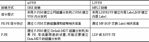

从技术上来说,mVPN是在L3VPN基础上扩展而来的,两者有很多相同的地方,比如都采用相同的路由协议更新各个VRF(MVRF)的路由信息,CE-PE间也采用IGP协议等;但是两者采用的技术也有很多不同之处(参见表1)。
表1 mVPN和L3VPN比较

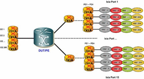

图1是IXIA在某运营商测试的实例。Customer Edge(CE)和Provider Edge(PE)路由器均由IXIA仪表仿真,每个端口支持多个Multicast VRFs (mVRFs)、多个PEs和多个P路由器的仿真。在实际的测试中,IXIA XMV16板块的一个端口仿真多达45601个PIM-SM/SSM Neighbors。这么高的性能完全可以满足任何mVPN可扩展性的测试需要,做为目前惟一能够提供mVPN可扩展性测试的厂商,IXIA mVPN测试还具有下面的特点:
图1 某运营商使用IXIA测试mVPN示意图
(1)仿真的组播源可以在CE侧(IXIA仿真的端口)或者在PE侧(IXIA仿真的P,PE,CE网络测端口)。
◆在CE侧时,被测设备为连接仿真CE的第一个PE,被测设备需要构建Default MDT并监控每个组播流的流量带宽,如果需要,还要建立Data MDT并及时将流量从Default MDT转换到Data MDT上。在这种情况下,被测设备是相关协议控制信令的发起端,IXIA仿真的PE/CE是应答端。
◆在PE侧时,IXIA仿真的PE/CE负责建立Data MDT,IXIA端口负责建立相应控制信令和数据流量的转发路径。
(2)采用配置向导实现,配置简单方便,并且容易扩展。
(3)支持IPv4和IPv6。
(4)支持Default MDT和Data MDT特性。

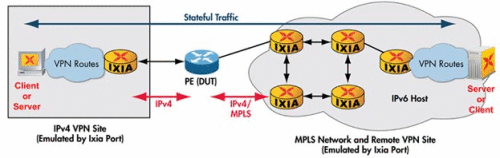

单独的4"7层流量测试工具,目前的市场上有一些,包括IXIA的IxLoad,这些工具的一个共同点是直接连接被测设备的发送端口和接收端口进行测试,而没有复杂真实的路由表存在。为了全面验证具有深度数据包检测功能路由设备的性能,必须要实现路由表和4"7层有状态流量整合的测试。
图2是某设备制造商采用上述测试方法的典型例子,被测设备PE(Provider Edge)是整个L3VPN中连接客户端和服务器端的重要转发检测设备,IXIA测试端口仿真的包括Web,E-mail,FTP,Voice和Video等应用层业务可以在同一端口仿真的动态路由表上运行,验证被测设备的各项QoE指标:
图2 某设备制造商4"7层业务运行在动态路由表之上的QoE测试图
(1)HTTP:每条路由都有HTTP Get请求,系统能够处理的并发连接数的数量,或者系统能够处理连接数的速率。
(2)FTP:每条路由上下载文件的最大吞吐量。
(3)Voice:每条路由上IP电话呼叫的语音质量MOS。
(4)Video:每条路由上VOD视频点播的视频质量MDI,MOS_V。
这种测试方法目前得到越来越多用户的认可,除了应用于系统设备的QoE指标测试外,还应用于现网业务在实验室的实际仿真,对方案展示实验室、业务问题重现与仿真也特别有帮助。

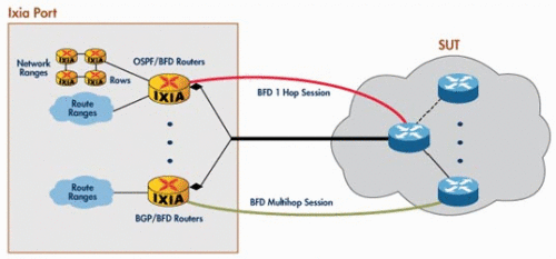

BFD是一种简单的“Hello”协议,系统之间所建立的会话通道上周期性的发送检测报文,如果某个系统在足够长的时间内没有收到对端的检测报文,则认为在这条到相邻系统的双向通道的某个部分发生了故障。虽然BFD协议相对来说比较简单,但是是非常新的技术,所以如何对其进行测试是当前路由设备厂商关注的焦点。图3是某企业使用IXIA测试BFD协议的拓扑图,IXIA支持单跳和多跳Session的测试,另外还有下面的特点:
图3 BFD协议测试拓扑图
(1)一个端口可以仿真多个BFD路由器、多个接口和多个Sessions。
(2)支持Asynchronous模式和Demand模式验证,支持Echo功能。
(3)BFD协议可以单独应用,实现功能测试和Session容量测试。
(4)BFD协议也可以和BGP4,BGP4+,OSPFv2/v3,ISISv4/v6,EIGRP和PIM-SMv4/v6等路由协议配合使用。

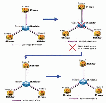

GR机制的核心在于:当某设备的路由协议重启时,能够通知GR Helper在一定时间内将到该设备的邻居关系和路由保持稳定。在路由协议重启完毕后,GR Helper协助其进行路由信息同步,在尽量短的时间内使该设备的各种路由信息恢复到重启前的状态。在整个协议重启过程中,网络路由和转发保持高度稳定,报文转发路径也没有任何改变,整个系统可以不间断地转发IP报文。这个过程即称为完美重启。图4显示了GR Restarer和GR Helper之间的具体通讯过程。
图4 GR特性转换过程示意
IXIA支持路由协议和MPLS协议的GR特性,相应遵守的规范如表2所示。测试GR特性相对来说比较简单,需要支持相应协议的GR特性,验证被测设备GR特性是否有效。图4也是典型的测试环境。

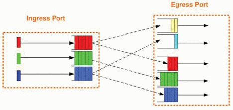

而QoS优先级重标记功能则通过引入ACL进行流识别,为匹配的报文重新指定优先级。图5是QoS重标记的示意。
图5 QoS重标记示意
QoS的测试属于传统测试项,测试仪表都有比较好的支持,但是对于QoS重标记的测试,相对来说比较复杂,因为从测试的原理上来说,性能测试必须对特定的字段进行追踪,但是由于QoS被“重新标记”了,所以所追踪的特定字段也就改变了。目前,只有IXIA所提供的多字段追踪功能可以对QoS重标记功能进行很好的支持,并且可以和路由交换设备的控制层面测试结合进行。仍然以图5为例,一个QoS优先级可以被被测设备“重新标记”为多个其他优先级,传统的采用“抓包”分析的方法就显得无能为力了。
IXIA的多字段追踪功能特点非常灵活,除了对QoS重标记特性测试很方便实现之外,另外还可以应用于VLAN泄漏,电信级以太网重要的PBB/PBT转发性能测试等重要特性的测试。目前,多个设备制造商和评测机构都用该特性评估设备的QoS重标记性能和PBB/PBT转发性能。
