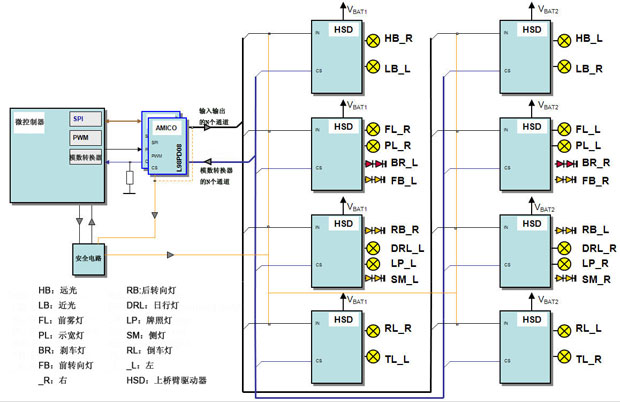

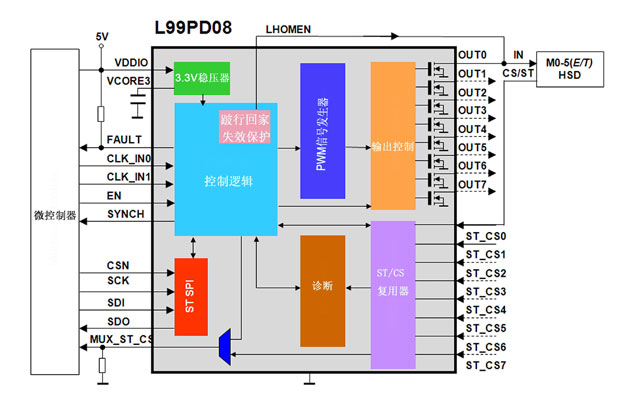

L99PD08又称为AMICO (先进复用器和集成化协处理器),是一款智能型多路复用器,能够控制并诊断上桥臂驱动器的8条通道 (图1)。上桥臂驱动器可以是意法半导体VIPOWER M0-5、M0-5E和M0-5T系列中的任何一款产品,与每个器件的导通电阻Rdson数值、诊断类型和通道数量无关。L99PD08是微控制器与上桥臂驱动器之间的接口。该复用器通过SPI总线接口与微控制器通信,可使16通道上桥臂驱动器所需的微控制器的引脚数量从32支降至11支(如图2所示)。
8位分辨率PWM信号的时钟来自两个外部时钟源。为防止同时发生的灯泡浪涌电流引起的巨大的电压降,提高系统电磁兼容性,L99PD08在每条PWM通道内引入一个移相控制功能。L99PD08同时监测上桥臂驱动器的8个通道,每隔32µs对每个诊断信号进行一次采样。在通态或断态过程中,实时诊断功能总是考虑采样是否完成。当施加一个PWM信号时,最终的同步过程可避免错误的诊断发生。
图1 :L99PD08的结构示意图
图 2:应用示意图
当上桥臂驱动器发生短路时,L99PD08的反应时间从64到100µs,以滤除快速的ISO瞬变事件引起的潜在危险。L99PD08的关断锁保护功能可大幅提高上桥臂驱动器在短路时的稳健性,而无需微控制器的干预或介入。在AECQ100-012标准规定的测试条件下对L99PD08进行的性能评估显示,在-40°C 下的长脉冲测试(关断前反应时间300ms,见图3)过程中,L99PD08的稳健性改进因子是微控制器对上桥臂驱动器进行直接诊断架构的300倍。
